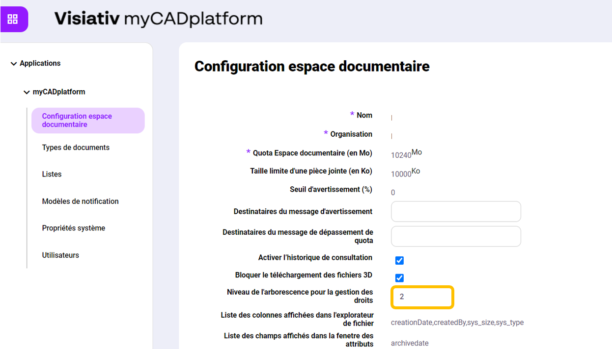

Zugriffsrechte können erstellt oder geändert werden NUR auf der Baumebene in den allgemeinen Konfigurationseinstellungen festgelegt.

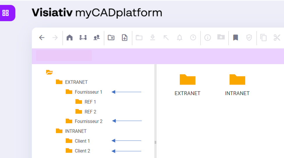

In diesem Beispiel, wenn die gewählte Baumebene ist 2dann kann der Administrator die Rechte nur auf die Ordner anwenden. Anbieter1, Anbieter2, Klient1 und Klient2:
Alle Unterordner und Dateien werden die Rechte erben, das bedeutet, dass werden die Rechte im gesamten Ordnerbaum gleich sein.

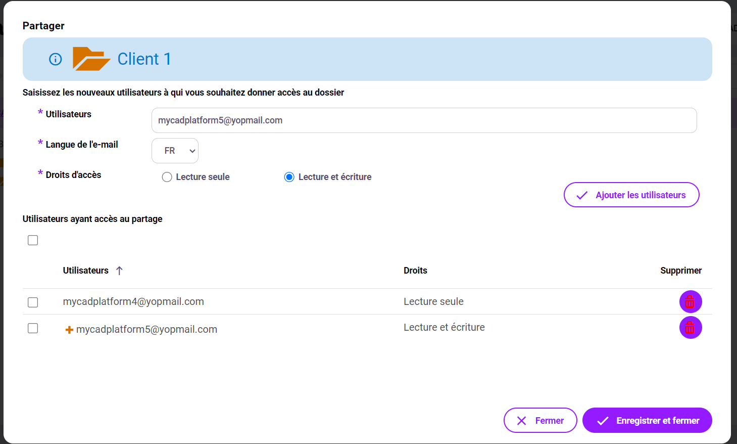

Um Rechte für einen Ordner zu erstellen oder zu ändern, verwenden Sie die Schaltfläche "Freigabe". entweder in der oberen Menüleiste oder im Dropdown-Menü bei der rechten Maustaste.
Dieses Menü ermöglicht sowohl:
  • Neue Nutzer für die Plattform anwerben
  • Bestehenden Nutzern der Plattform Zugriffsrechte auf einen Ordner erteilen
  • Zugriffsrechte auf einen Ordner für einen oder mehrere Benutzer auflisten, ändern oder löschen
  • Die Sprache des Nutzers einstellen
Im oberen Bereich können Sie Benutzern, die noch keinen Zugriff auf diesen Ordner haben, Rechte für "Nur Lesen" oder "Lesen und Schreiben" geben.
Sie können auch auswählen, in welcher Sprache (Deutsch, Englisch oder Französisch) der Nutzer seine Benachrichtigungsmail erhält.
Wenn ein Nutzer noch kein Konto auf der Plattform hat, erhält er eine Benachrichtigungsmail die es ihm ermöglicht, auf der Plattform angemeldet zu werden.
Sie können mehrere Benutzer eingeben, indem Sie ihre Mail durch ein Semikolon trennen.
Wählen Sie die gewünschte Rechteebene aus und klicken Sie dann auf ".Rechte hinzufügen ". Neue Nutzer erscheinen im unteren Teil des Menüs mit einem vorangestellten +-Zeichen.
Klicken Sie auf "Speichern und Schließen ", um den Vorgang abzuschließen.

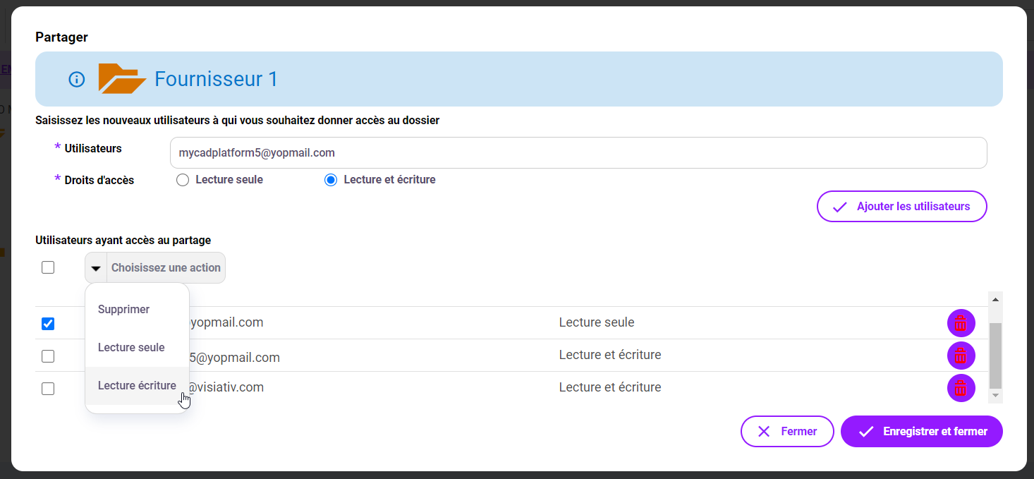

Im unteren Bereich können Sie auch die Rechte der Benutzer, die Zugriff auf den Ordner haben, ändern oder entfernen. Dazu wählen Sie einfach die betreffenden Nutzer aus und wählen die Aktion, die Sie durchführen möchten.
