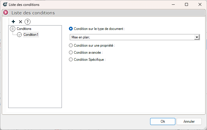

Wir werden eine Regel hinzufügen, damit nur die Zeichnungsdateien ins PDF-Format konvertiert werden.
Um das Fenster mit den Bedingungen aufzurufen, klicken wir auf das Symbol:

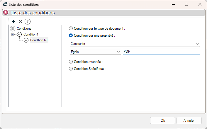

Es stehen mehrere Optionen zur Auswahl. In unserem Beispiel fügen wir zunächst eine Bedingung für den Dokumenttyp „Zeichnung“ hinzu. Anschließend fügen wir eine weitere Bedingung hinzu, um eine „UND“-Verknüpfung herzustellen, wobei die Eigenschaft „Comments“ dem Wert „PDF“ entsprechen muss.
In der Spalte "Bedingungen" steht nun, dass "2 Bedingungen werden definiert".
Die Regel wird ausgeführt, wenn und nur wenn beide Bedingungen erfüllt sind!

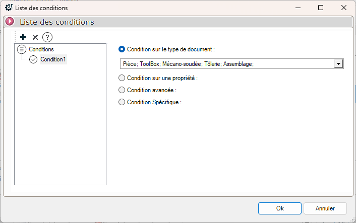

Fügen wir nun eine zweite Regel hinzu, um die anderen ausgewählten SOLIDWORKS-Dateien zu benennen.
Mit dieser Symbolleiste können Sie eine Regel hinzufügen, löschen .
Wir werden die folgende Regel für alle anderen ausgewählten Dateien (Teile, Baugruppen) festlegen.
