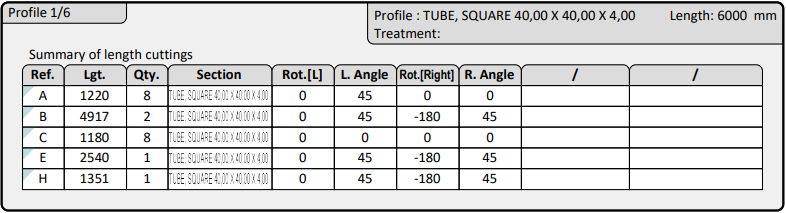

Schnittdatenblätter:
Übersicht über die Schnitte entlang der zuvor festgelegten Stablänge mit einer Berechnung des endgültigen Verschnitts:

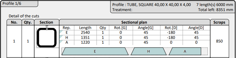

Übersichten zu den Schnittplänen:
Mit dieser Option können Sie festlegen, ob die unten beschriebene Detailansicht der Schnitte mit einer übersichtlichen Darstellung beider Schnitte angezeigt werden soll oder nicht. So lässt sich beispielsweise feststellen, ob beide Schnitte in derselben Ebene liegen oder ob eine Drehung vorliegt.

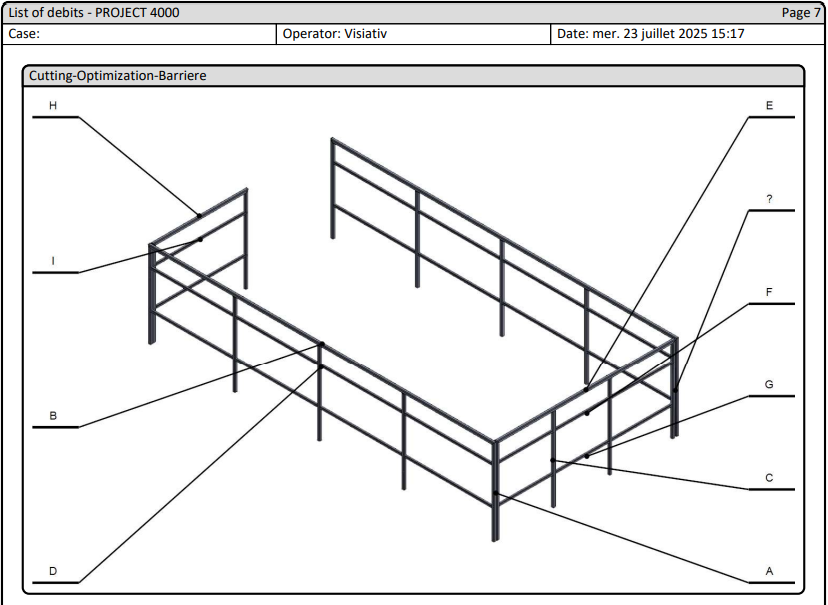

Datenblätter mit isometrischen Übersichten der Teile:
Mit dieser Option lässt sich eine 3D-Vorschau der verschiedenen Körper im Abschlussbericht anzeigen.
