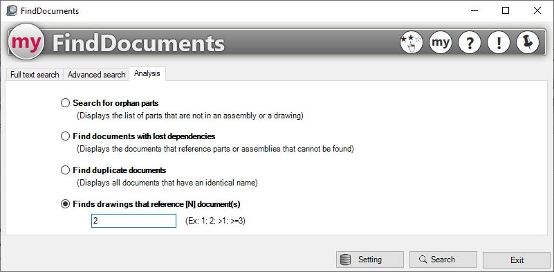

- Mit dieser vierten Option können Sie alle Zeichnungen aus Ihrem oder Ihren Suchordnern auflisten, die auf [N] 3D-Dokumente verweisen.
Beispiel:
Mein FindDocuments-Forschungsordner enthält eine Zeichnung mit zwei 3D-Dateiverweisen:
Wenn ich die Suche starte und dabei angebe, dass ich die Zeichnungen mit 2 Referenzen anzeigen möchte:

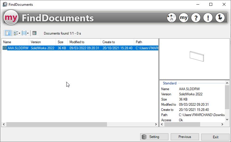

Die Zeichnung mit den beiden Referenznummern wird korrekt angezeigt:
Man kann die Verweise anzeigen, indem man mit der rechten Maustaste klickt und „Verweisdateien anzeigen“ auswählt:

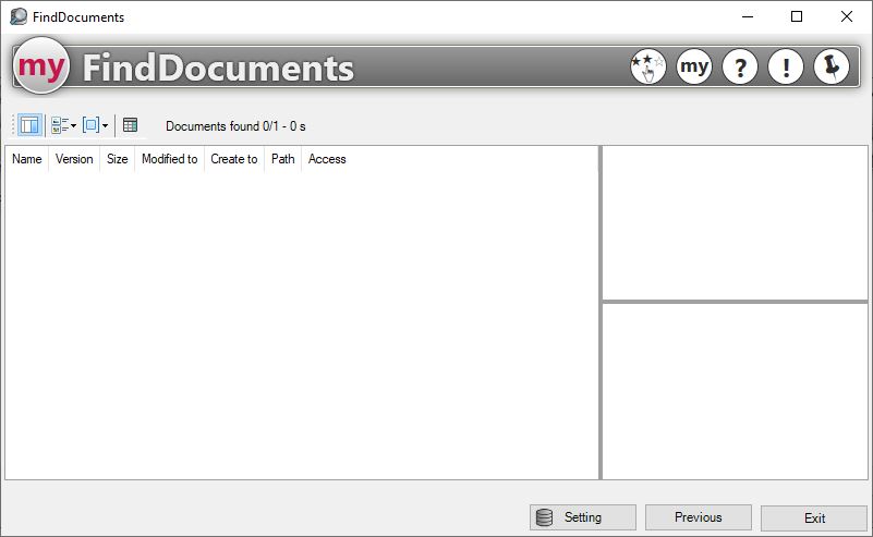

Wenn ich ihm mitteile, dass ich die Zeichnungen mit 3 Referenzen anzeigen möchte:
Er findet kein Ergebnis:
