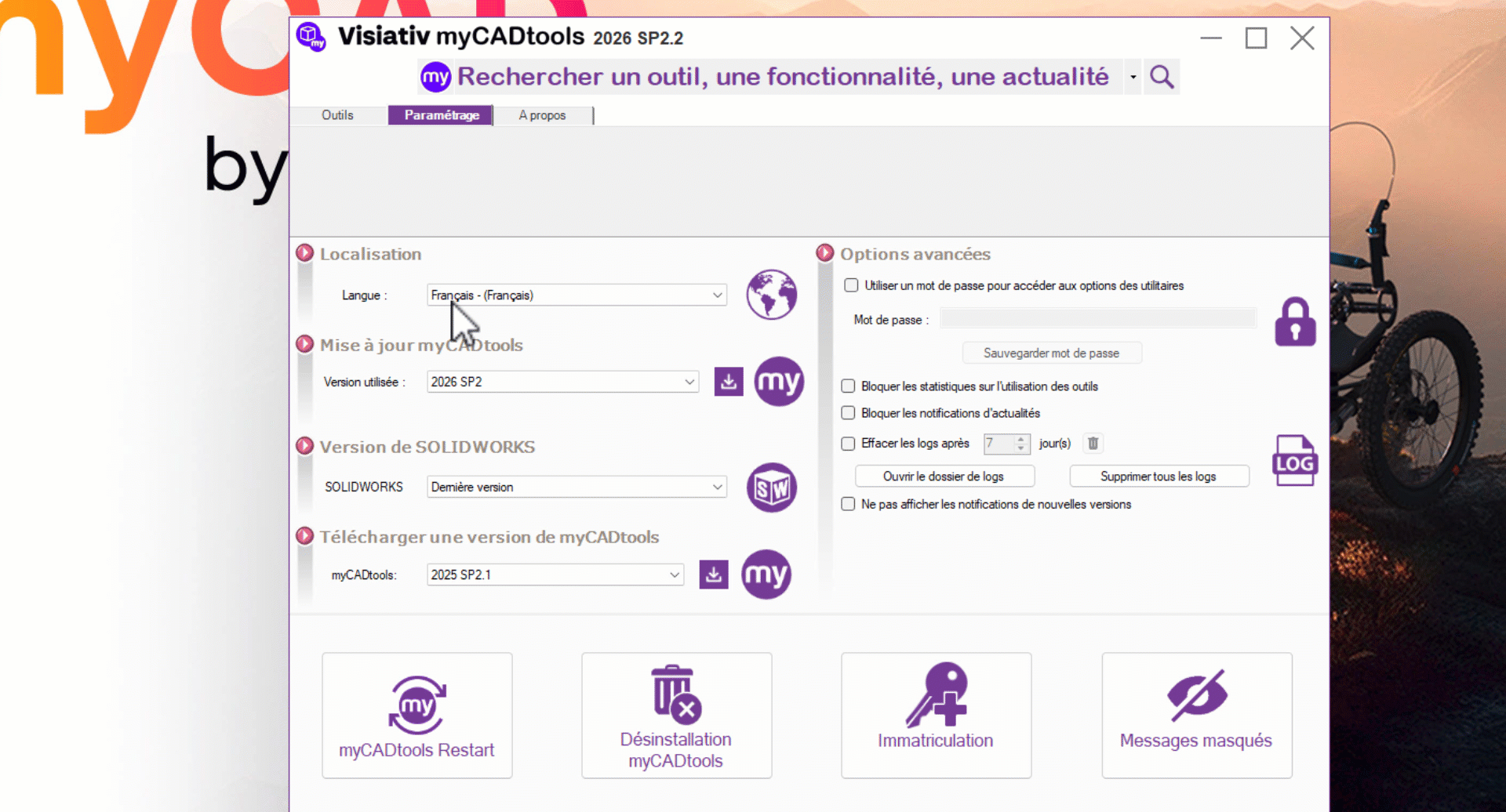

En dehors d'une mise à jour automatique, l'utilisateur peut accéder à la liste de toutes les versions disponibles depuis l'interface myCADtools et choisir librement la version à utiliser.
  • Accès à l'historique des versions depuis les paramètres de l'application.
  • Possibilité de passer à une version antérieure (retour arrière) sans réinstallation manuelle.
  • Possibilité de passer à une version plus récente si elle n'a pas encore été appliquée.
  • Le changement de version s'applique immédiatement après redémarrage de l'application.
