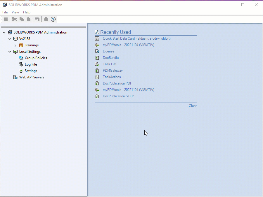

Einstellungen für die Schaltfläche in der Datenkarte

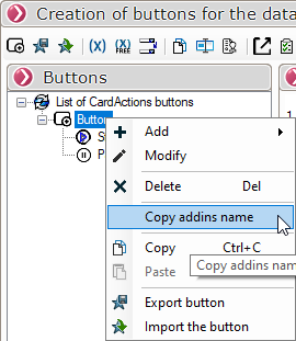

Für die zu verwendende Datenkarte muss eine Schaltfläche definiert werden, die das Add-on „myPDMtools.CardActions.<Name der Schaltfläche> “ ausführt.
Zunächst erstellen wir eine Schaltfläche, deren Eigenschaften folgenden Anforderungen entsprechen müssen:
- Befehlstyp --> Ergänzung ausführen
- Name des Add-Ins --> myPDMtools.CardActions.<Name der Schaltfläche>.
Die zu verwendende Syntax kann direkt aus der CardActions-Oberfläche kopiert werden:
Das angehängte Video zeigt Ihnen, wie Sie eine CardActions-Schaltfläche einrichten:
