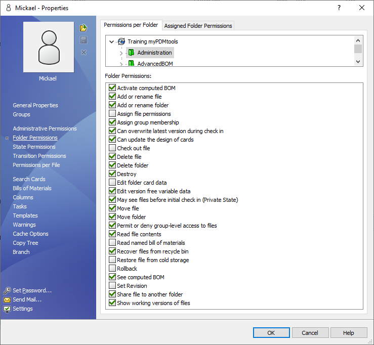

Das Festlegen von Berechtigungen für PDM-Ordner kann mühsam sein.
Zudem kommt es vor, dass diese Rechte mit denen anderer Ordner identisch sind, denen die Rechte bereits zugewiesen wurden.
Mit dem Tool „DataRecovery“ lassen sich Ordnerberechtigungen automatisch auf andere Ordner kopieren.

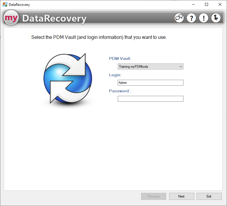

Um diesen Vorgang durchzuführen, starten Sie DataRecovery und melden Sie sich mit einem Administratorkonto an:

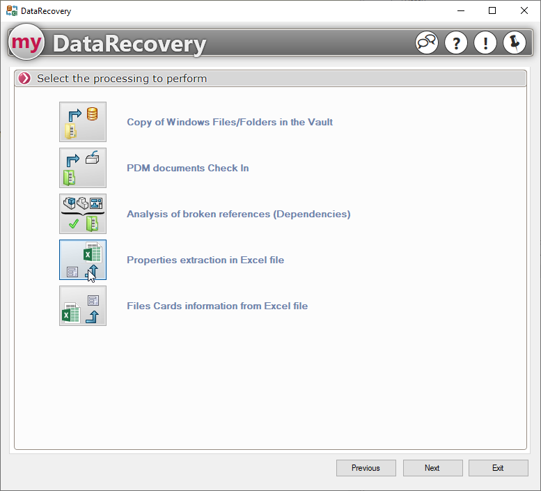

Wir beginnen damit, die Ordner zu extrahieren. Verwenden Sie dazu den Extraktionsvorgang:

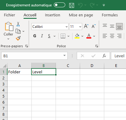

Wir erstellen einfach eine Excel-Vorlage mit zwei Spalten:

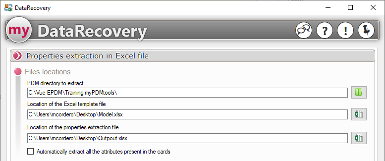

Wir wählen nun also das Stammverzeichnis des Repositorys für die Extraktion, unser Modell und eine Ausgabedatei aus:

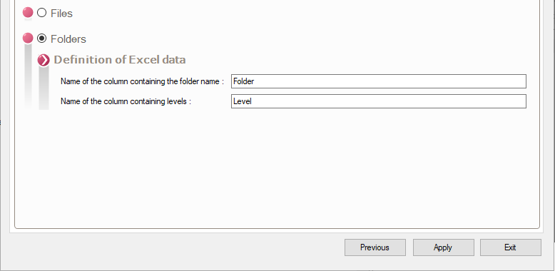

Wir wählen die Option „Ordner“ aus und legen die Namen der zuvor erstellten Überschriften fest:

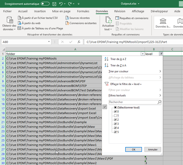

Wir werden diese Datei also überarbeiten, wobei wir nur die Ordner beibehalten wollen, für die Berechtigungen festgelegt werden müssen (die Unterordner erben die Berechtigungen), in diesem Beispiel also die Ordner der Ebene 1.
Mithilfe des Excel-Filters wählen wir daher nur die Ordner aus, deren Ebene nicht 1 ist:
Nach dem Löschen bleiben nur die Ordner der ersten Ebene erhalten:

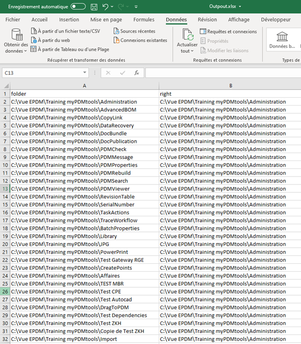

Wir werden nun die Spalte „Level“ löschen, da wir die Ebene der verbleibenden Ordner nicht mehr benötigen, und wir werden eine Spalte „right“ erstellen, die den Pfad des Ordners enthält, aus dem wir die bestehenden Rechte kopieren möchten:

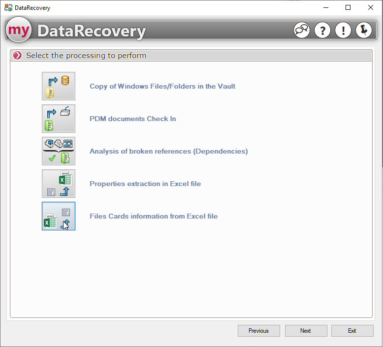

Jetzt muss nur noch DataRecovery und der Auswertungsvorgang neu gestartet werden:

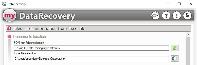

Wir werden nun einfach das Stammverzeichnis des zu bearbeitenden Archivs sowie die geänderte Excel-Datei festlegen:

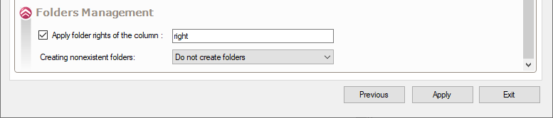

Abschließend definieren wir die Spaltenüberschrift, die zum Duplizieren der Rechte verwendet werden soll:
Nach der Anwendung werden die neuen Berechtigungen allen definierten Ordnern zugewiesen.
