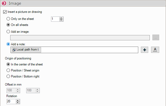

Einen Stempel in die Zeichnungen einfügen:
Mit dieser Option können Sie bei der Konvertierung einen Stempel (Bilddatei) oder Anmerkungen in die Zeichnungen einfügen.
Die Stempel erscheinen nur in den konvertierten Dateien; sie werden daher nicht in den Zeichnungen gespeichert.
Bild hinzufügen:
Wählen Sie das Bild des einzufügenden Stempels aus . Sobald das Bild ausgewählt ist, wird eine Vorschau angeboten.
Dieses Bild muss unbedingt im Tresor gespeichert werden.
Die folgenden Bildformate werden unterstützt: jpg, bmp, png oder gif.
Notiz hinzufügen:
Der Text der Anmerkung kann ein fester Wert sein oder ein Wert, der anhand der Datentabelle der verarbeiteten Datei berechnet wird
Nur auf dem Blatt:
Mit dieser Option können Sie das Blatt auswählen, auf dem der Stempel eingefügt werden soll.
Auf allen Blättern:
Mit dieser Option wird der Stempel auf allen Blättern eingefügt.
Größe, Position und Drehung des Bildes:
Mit diesen Optionen können Sie die Größe des Bildes ändern, die Position des Bildes in der Zeichnung anpassen und das Bild gegebenenfalls drehen.
Sie können sie in der Mitte des Blattes positionieren oder relativ zum Ursprung des Blattes oder unten rechts auf dem Blatt platzieren.
Bezüglich der Größe des einzufügenden Bildes ist es möglich, die Werte in beide Richtungen zu verändern. Wenn das Symbol aktiviert ist, wird der zweite Wert ausgegraut und die Proportionen werden beibehalten.
