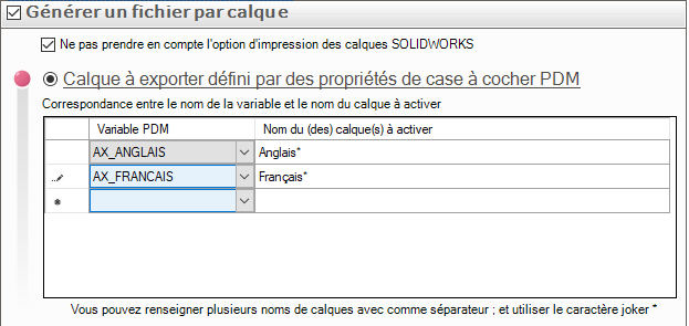

Zu exportierende Ebene, definiert durch die Namen der PDM-Eigenschaften
Mit dieser Option können die in einem SOLIDWORKS-Zeichnungsblatt enthaltenen Ebenen entsprechend dem Status der Kontrollkästchen exportiert werden.
Mit dieser Option exportiert DocPublication nur die Ebenen, die in der Zuordnung zwischen der Variablen und den Namen der Ebenen definiert sind.
- Die Variable entspricht der Variable, die für ein Kontrollkästchen in der Datenkarte definiert ist
Diese Variable muss mit der Option „Alle Konfigurationen aktualisieren“ definiert werden.
- Über die Namen der zu aktivierenden Ebenen kann man auswählen, welche Ebenen exportiert werden sollen
Es ist möglich, mehrere Ebenennamen unter Verwendung des Trennzeichens anzugeben; außerdem kann das Platzhalterzeichen * verwendet werden.
zum Beispiel alle Ebenen, deren Name mit „Englisch“ beginnt => Englisch*
Zum Beispiel:

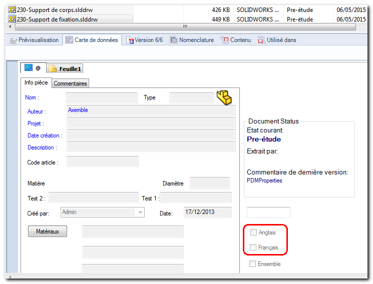

Auf meiner Karte gibt es zwei Ankreuzfelder: „Englisch“ und „Französisch“.
Wenn das Kontrollkästchen „Englisch“ aktiviert ist, werden alle Ebenen angezeigt, deren Name mit „Englisch“ beginnt
Wenn kein Kästchen angekreuzt ist, wird keine PDF-Datei erstellt.
