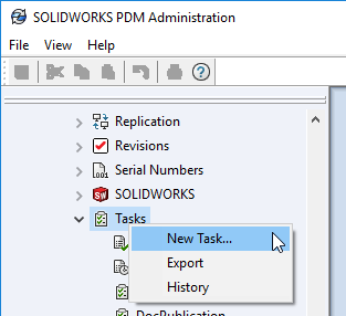

- Neue PDM-Aufgabe erstellen

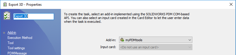

- Geben Sie einen Namen für die Aufgabe ein und wählen Sie das Add-on „myPDMtools“ aus:

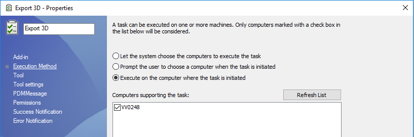

- Wählen Sie eine Maschine für die Ausführung der Aufgabe aus:

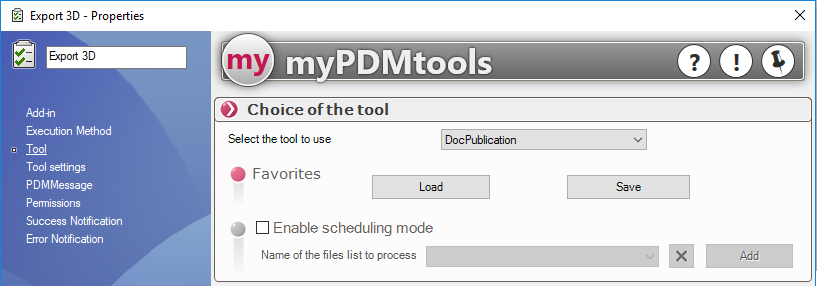

- Dann das Tool DocPublication:

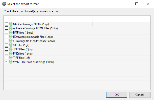

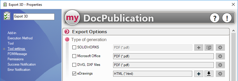

- Aktivieren Sie den eDrawings-Export im HTML-Format und bestätigen Sie anschließend den Vorgang:

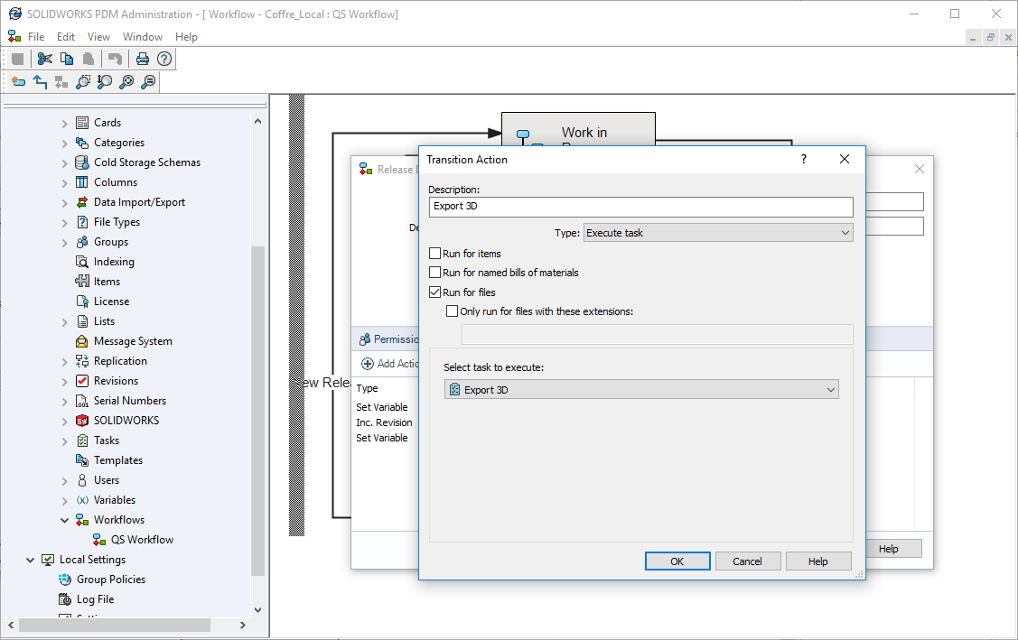

- Der letzte Schritt besteht ganz einfach darin, die zuvor festgelegte Aufgabe auszuführen, wenn sich der Status eines Dokuments ändert:
