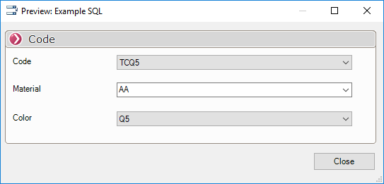

Die Option „Letztes Menü als Mehrfachauswahl definieren“ ermöglicht es, im letzten Dropdown-Menü einen oder mehrere Werte mithilfe von Kontrollkästchen auszuwählen.
Zum Verknüpfen der Werte kann ein Trennzeichen verwendet werden, das gegenüber der Option definiert werden kann.

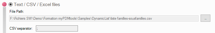

So verwenden Sie eine Textdatei:
So verwenden Sie eine CSV-Datei:
So verwenden Sie eine Excel-Datei:

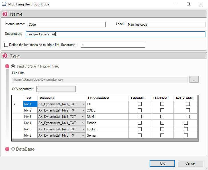

Geben Sie anschließend den Namen der Gruppe (Interner Name) und die Beschreibung ein. Mit „Bezeichnung“ können Sie ganz einfach eine Bezeichnung am oberen Rand des Gruppenfensters hinzufügen.
Dann wählen Sie die Datei Text die Informationen enthält .
Sobald die Datei ausgewählt ist, wird automatisch die Liste der Ebenen angezeigt (diese entspricht den Tabulatoren in der Textdatei).
Diese Ebenen müssen mit den in der Verwaltungskonsole des Tresors definierten Variablen verknüpft werden.
Für jede Variable kann eine Bezeichnung eingegeben werden. Diese Bezeichnung erscheint in den Angaben auf der Datenkarte; wenn keine Bezeichnung angegeben ist, wird der Name der Variable angezeigt.
- Spalte „Bearbeitbar “:
Mit den Kontrollkästchen in der Spalte „Bearbeitbar“ können Sie die Bearbeitung der Dropdown-Menüs aktivieren oder deaktivieren.
Da die Kästchen in der Spalte „Bearbeitbar“ nicht angekreuzt sind, können die zugehörigen Dropdown-Menüs nicht bearbeitet werden.
Beispiel: Hier kann der Typ aus der Dropdown-Liste ausgewählt UND vor der Bestätigung geändert werden. Der neue Wert wird nicht in die Quelldatei (Text oder Excel) übertragen. Die anderen Auswahlmöglichkeiten sind gesperrt.
- Spalte „Deaktiviert “:
Mit den Kontrollkästchen in der Spalte „Deaktiviert“ lässt sich das Menü ausgrauen, um Änderungen zu verhindern. Dies gilt beispielsweise für das erste in der Karte definierte Menü.
- Spalte „Sichtbar “:
Mit den Kontrollkästchen in der Spalte „Sichtbar“ lässt sich das Menü automatisch ausblenden, wenn es nur einen Eintrag enthält. Ein markiertes, nicht sichtbares Menü wird daher dennoch angezeigt, wenn es mindestens zwei Auswahlmöglichkeiten enthält.
