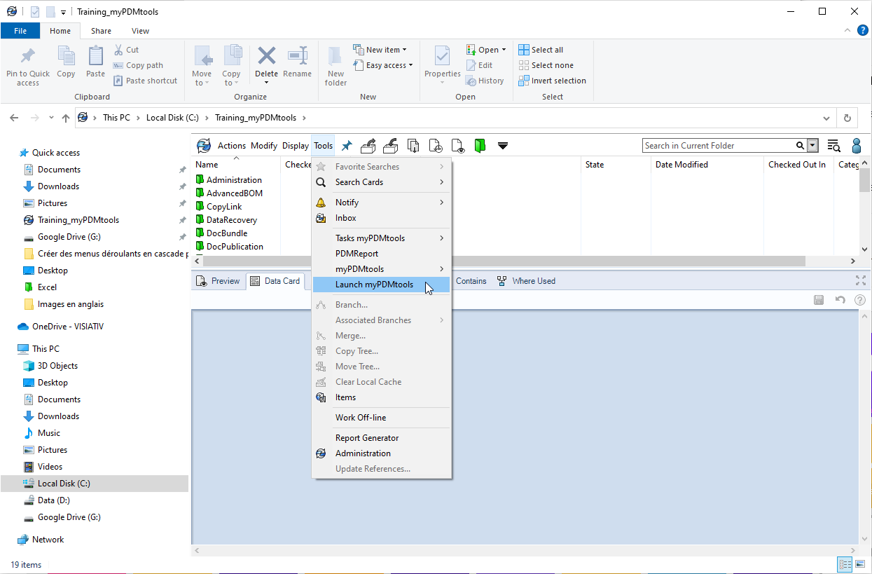

Starten Sie myPDMtools über einen SOLIDWORKS PDM-Explorer:

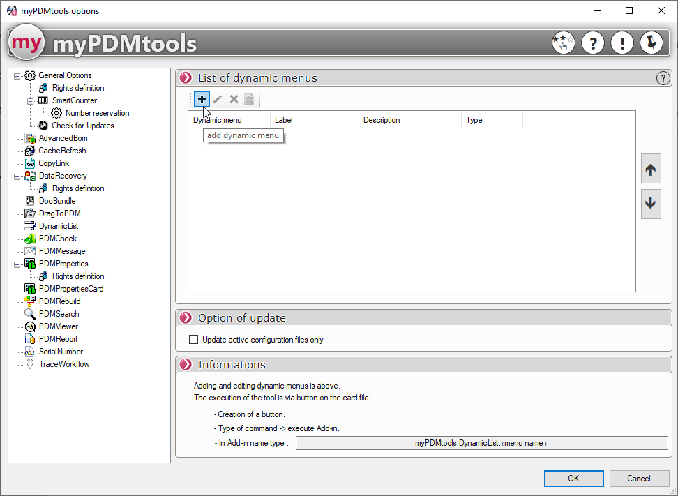

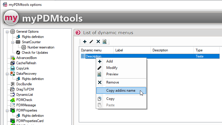

Klicken Sie hier, um eine dynamische Liste einzurichten (es können mehrere Listen eingerichtet werden):

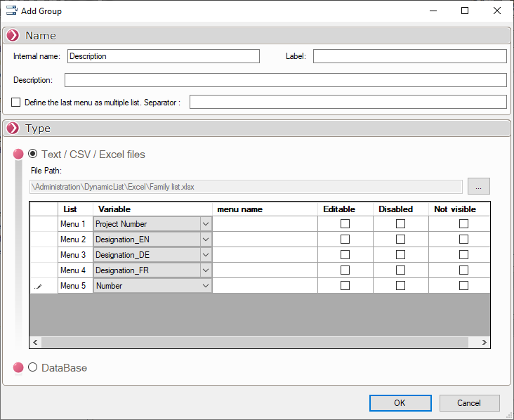

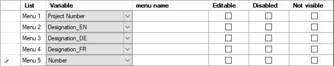

Nachdem der Name festgelegt wurde, können die Variablen konfiguriert werden, die den einzelnen Einträgen in den Dropdown-Menüs entsprechen:

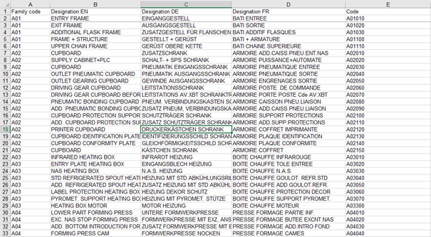

So ist die entsprechende Excel-Datei eingerichtet:

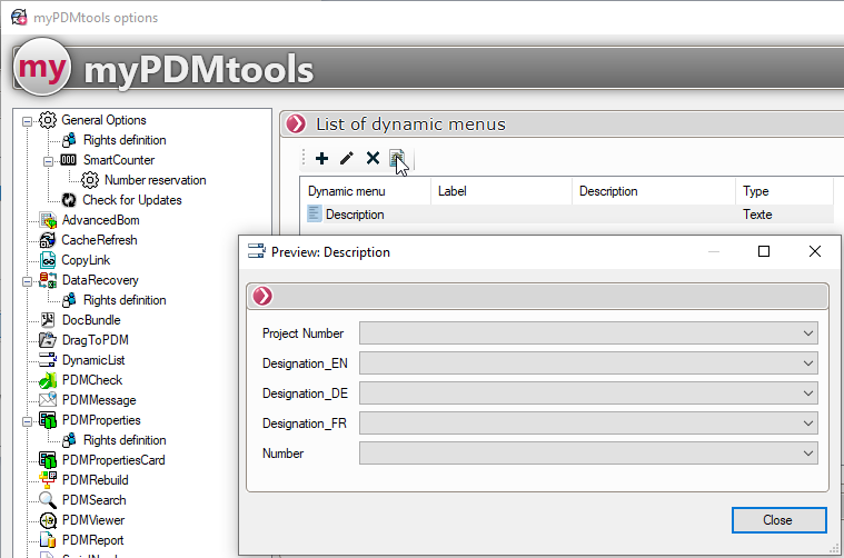

Es ist ganz einfach, sich einen Überblick über die dynamischen Listen zu verschaffen, indem Sie hier klicken:

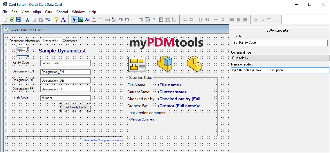

Jetzt muss nur noch die Schaltfläche konfiguriert werden, die in der Datenkarte angezeigt werden soll.
Zunächst kopieren wir also den Namen des Ergänzungselements:
Anschließend muss man in einer Datenkarte eine Schaltfläche erstellen, unter „Befehlstyp“ die Option „Add-In ausführen“ auswählen und den zuvor kopierten Namen des Add-Ins einfügen:
