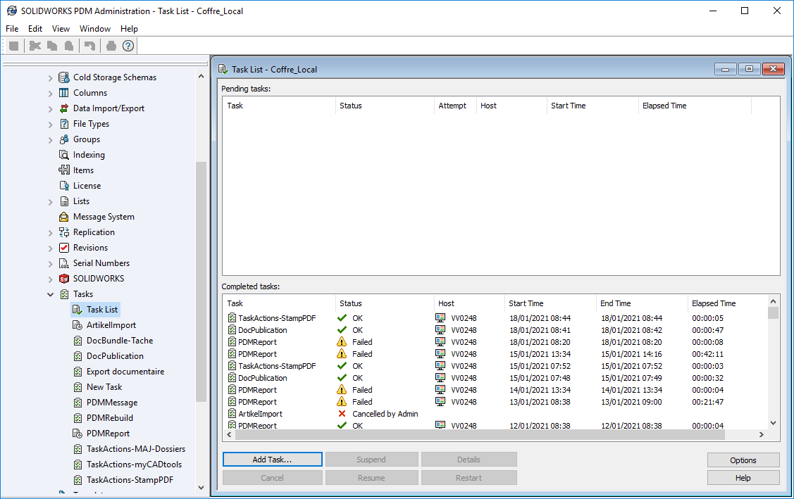

PDM-Aufgaben können aus verschiedenen Gründen fehlschlagen (Lizenzprobleme, Probleme beim Zugriff auf bestimmte Dateien, Einstellungsprobleme …).
Um eine Aufgabe zu überprüfen, muss die Aufgabenliste über die PDM-Verwaltung geöffnet werden:

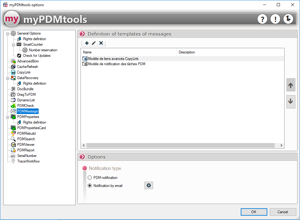

Mit dem Tool „PDMMessage“ aus der myPDMtools- Toolsuite ist es möglich, automatisch benachrichtigt zu werden, wenn eine Aufgabe eines myPDMtools -Tools fehlschlägt oder sogar wenn sie erfolgreich abgeschlossen wurde.

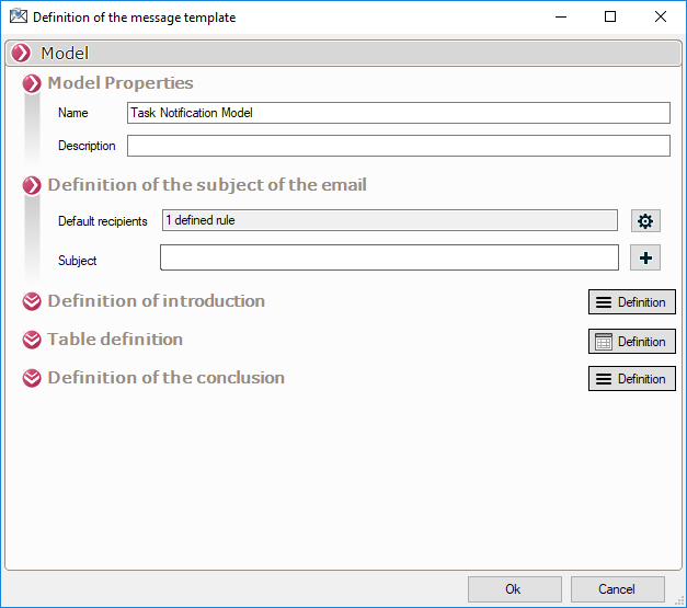

Die Konfiguration von PDMMessage ist ganz einfach. Wählen Sie einfach PDMMessage in myPDMtools aus und erstellen Sie dann eine neue Nachrichtenvorlage.
Die Nachrichtenvorlagen sind vollständig anpassbar:

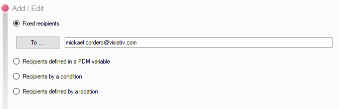

Die Liste der Nachrichtenempfänger ist vollständig konfigurierbar.
Es ist beispielsweise möglich, den Empfänger in einer PDM-Variablen der verarbeiteten Datei abzurufen – je nach Bedingungen oder dem Speicherort der verarbeiteten Dateien – oder einfach einen festen Empfänger zu verwenden, um beispielsweise einen Administrator zu benachrichtigen:

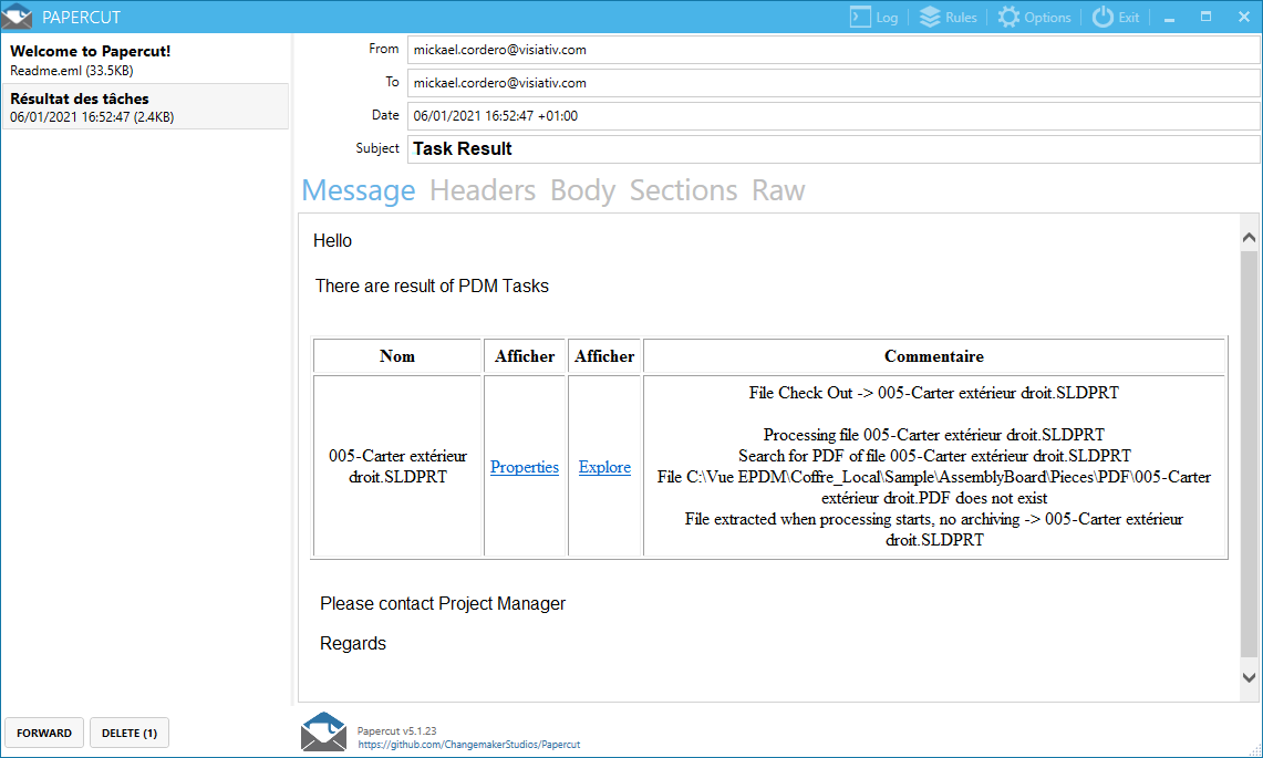

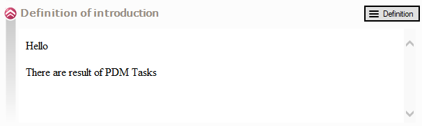

Der Inhalt der Nachricht kann ebenfalls angepasst werden; dazu muss lediglich eine Einleitung hinzugefügt werden:

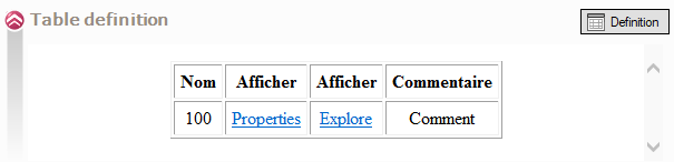

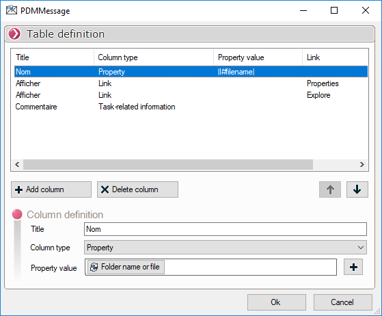

Es kann auch ein Array definiert werden:
Die Spalten der Tabelle können auch PDM-Variablen enthalten:

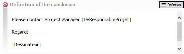

Schließlich kann am Ende der E-Mail noch eine Schlussfolgerung hinzugefügt werden.
Der Text kann auch PDM-Variablen enthalten, zum Beispiel die Namen der PDM-Benutzer:

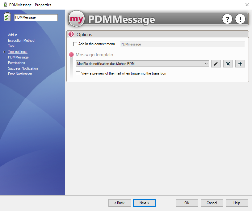

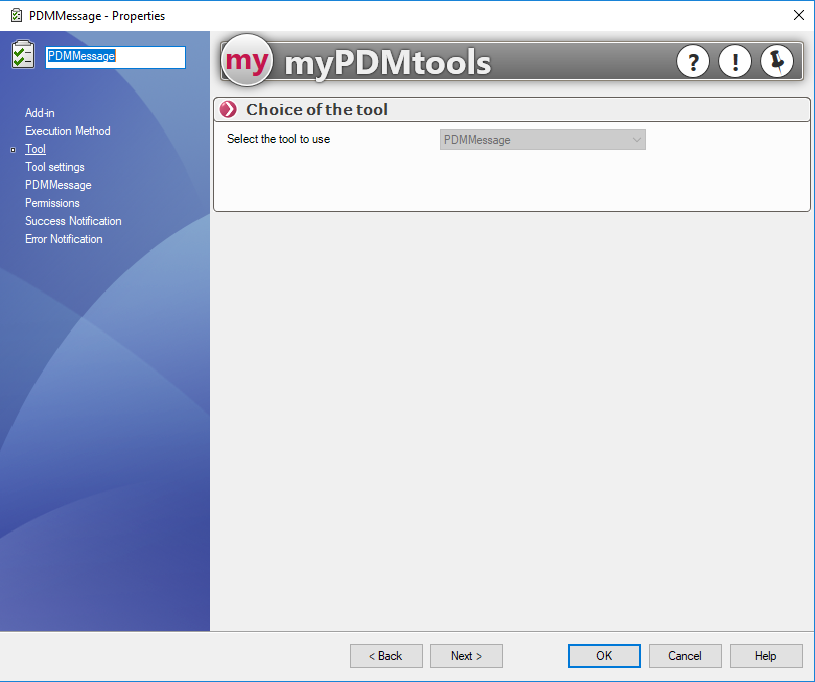

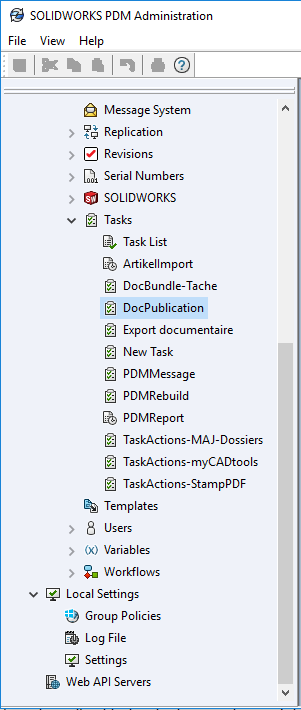

Um PDMMessage zu aktivieren, öffnen Sie einfach eine PDM-Aufgabe.

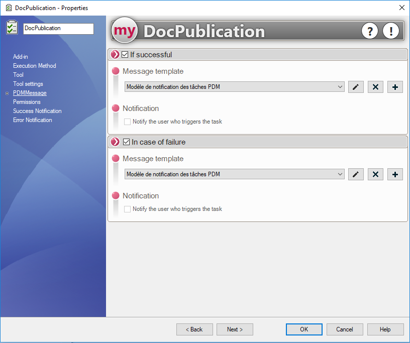

Wir öffnen zum Beispiel unsere Konvertierungsaufgabe „DocPublication “:
Im Abschnitt „PDMMessage“ müssen Sie nun nur noch das Tool aktivieren und die Vorlage auswählen, die im Erfolgs- bzw. im Fehlerfall verwendet werden soll:

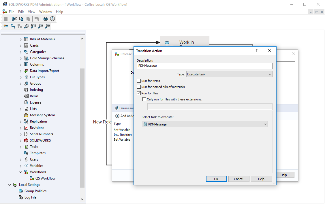

Schließlich können Sie durch eine Änderung des PDM-Workflows bei Ihren Übergängen eine PDMMessage -Aktion ausführen:
