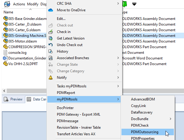

Import eines externen Projekts
Um ein ausgelagertes Projekt zu importieren, starten Sie PDMOutsourcing einfach erneut mit dem Dokument, das zur Erstellung der Auslagerung verwendet wurde:

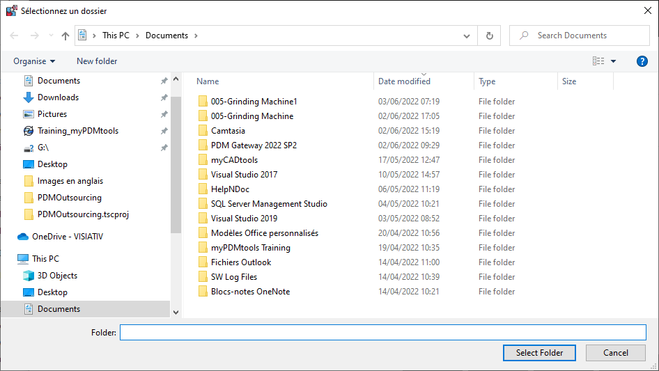

Es erscheint ein Fenster, in dem Sie das Projekt auswählen können, das erneut importiert werden soll. Wenn zuvor ein Dateiordner verwendet wurde, schlägt das Tool vor, einen Ordner auszuwählen; andernfalls kann eine Archivdatei ausgewählt werden, die die Dateien enthält:
