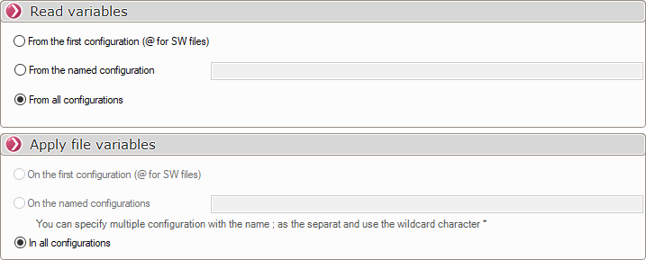

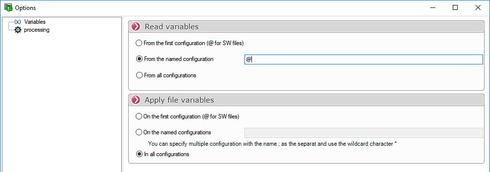

  • Festlegen, auf welchen Konfigurationen die Variablen abgerufen und angewendet werden sollen.
Beispielsweise kann man die Werte aus der Konfiguration „@“ abrufen, um die Verkettungen zu berechnen und sie auf alle Konfigurationen anzuwenden.
Wenn Sie „Aus allen Konfigurationen“ auswählen, werden die Variablen automatisch angewendet: „Auf alle Konfigurationen“
Die Werte für jede Konfiguration werden daher unabhängig voneinander berechnet.

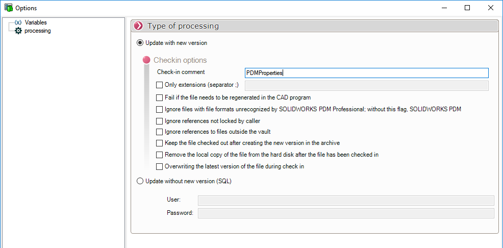

Behandlung:
Es stehen zwei Behandlungsarten zur Verfügung
  • Änderung mit Versionsangabe
Wenn Sie nicht ausschließlich freie Variablen verwenden, werden die Dokumente zunächst extrahiert und anschließend archiviert, um die Verarbeitung durchzuführen.
Wenn die Dateien bereits in den Tresor entpackt wurden, bleiben sie in diesem Zustand.
    • Nur die folgenden Dateiendungen:
Sie können die Dateiendungen der zu archivierenden Dateien angeben. Um mehrere Dateiendungen anzugeben, verwenden Sie das Trennzeichen „;“;
    • Nicht archivieren, wenn die Datei im CAD-Programm neu generiert werden muss:
Bestimmte Dokumente müssen neu erstellt werden, beispielsweise Baugruppendateien, die seit den Änderungen an den untergeordneten Dateien nicht neu erstellt wurden. Um diese Dokumente nicht zu archivieren, aktivieren Sie die Option.
    • Archivierung erzwingen, wenn die Dateiformate von SOLIDWORKS PDM Professional nicht erkannt werden
Wenn diese Option nicht aktiviert ist, werden Dateien, deren Dateiendung nicht in PDM angegeben wurde, nicht archiviert
    • Die Archivierung der Dateien erzwingen, wenn die Referenzen von einem anderen Benutzer abgerufen werden
Wenn diese Option nicht aktiviert ist, werden Dokumente, aus denen Referenzen extrahiert wurden, nicht archiviert
    • Die Archivierung der Dateien erzwingen, wenn die Verweise nicht gefunden werden
Wenn referenzierte Dateien im SOLIDWORKS PDM-Repository nicht gefunden werden, werden die übergeordneten Elemente nicht archiviert, sofern die Option nicht aktiviert ist.
    • Die extrahierte Datei nach der Erstellung einer Version behalten
Wenn diese Option aktiviert ist, wird das Dokument archiviert, um eine Version zu erstellen, und anschließend wieder extrahiert
    • Lokale Kopie löschen
Wenn diese Option aktiviert ist, wird die lokale Kopie nach Abschluss der Verarbeitung gelöscht.
    • Beim Archivieren die aktuellste Version der Datei überschreiben
Diese Option ist erst ab SOLIDWORKS PDM 2017 verfügbar und ermöglicht es, beim Archivieren die letzte Version der Datei zu überschreiben.
  • Änderung ohne Versionsnummer
Bei dieser Art der Bearbeitung werden die Dokumente ohne Extraktion geändert, sodass keine Versionserfassung erfolgt.
    • Diese Aufgabe wird mit einem SQL-Benutzernamen und einem SQL-Passwort ausgeführt.
- Einschränkung bei der Verwendung über SQL:
Wenn Sie Attribute verwenden, die SOLIDWORKS-Eigenschaften zugeordnet sind, dürfen diese SOLIDWORKS-Eigenschaften in der Datei nicht vorhanden sein, da die Eigenschaften aus der Datei vorrangig herangezogen werden, um die Karten zu füllen.
Falls die Eigenschaften zum Zeitpunkt der Archivierung der Datei bereits vorhanden sind, werden die von Ihnen eingegebenen Werte durch die PDMProperties überschrieben.
