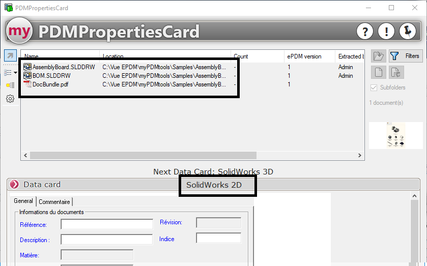

Wenn der Benutzer PDMPropertiesCard für eine Mehrfachauswahl von Dateien startet, die unterschiedliche Datenkarten aufweisen, gruppiert PDMPropertiesCard die Dateien nach Datenkarten. Das Fenster zeigt dann die Liste der zu bearbeitenden Dateien sowie die aktuell ausgewählte Datenkarte an:

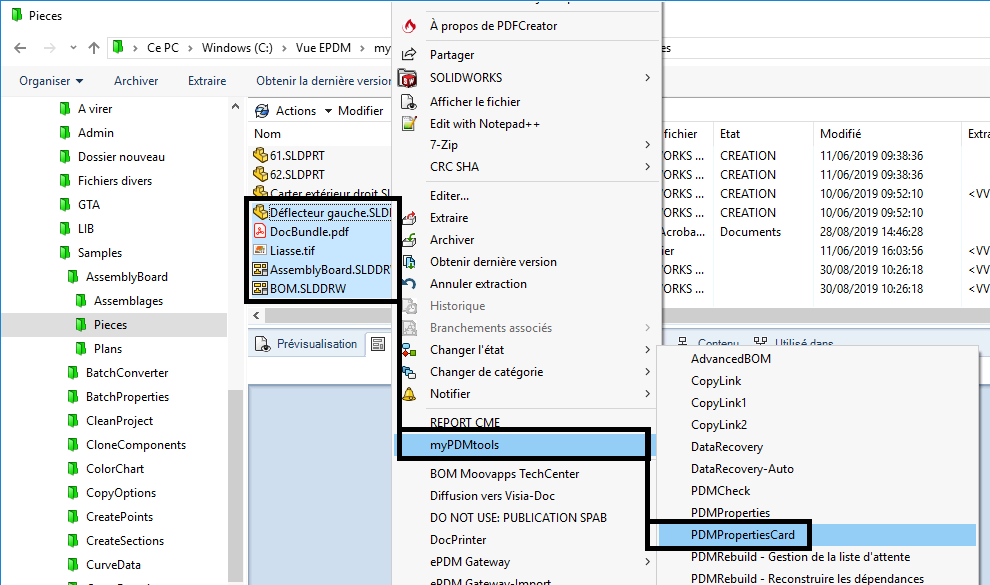

Zum Beispiel mit dieser Mehrfachauswahl.

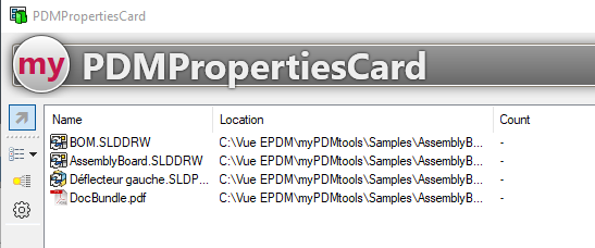

PDMProperties wird gestartet und zeigt nur die Dateien an, die die SOLIDWORKS-2D-Datenkarte verwenden:

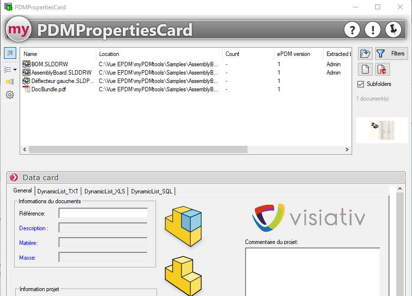

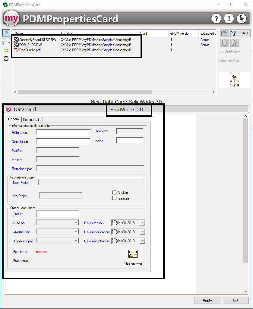

Im Fenster „PDMPropertiesCard“ wird immer die folgende Datenkarte angezeigt:

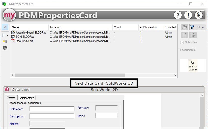

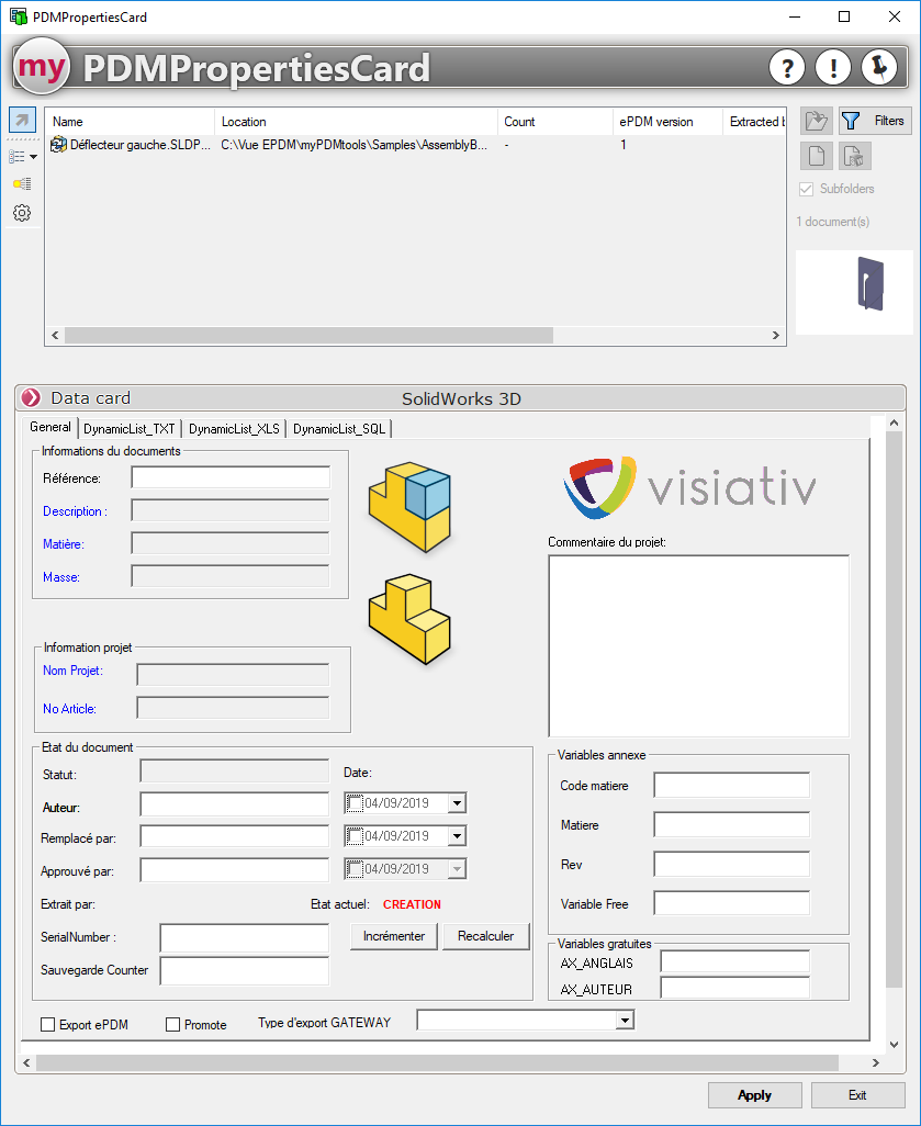

Wenn der Benutzer auf „Übernehmen“ klickt, wird die Verarbeitung durchgeführt. Sobald diese Verarbeitung abgeschlossen ist, wird PDMPropertiesCard neu gestartet und zeigt die nächsten zu verarbeitenden Dateien an, die eine andere Datenkarte haben:
Wenn die Meldung „Nächste Datenkarte“ nicht angezeigt wird, bedeutet dies, dass PDMPropertiesCard nach der Verarbeitung keine Datei mehr zu bearbeiten hat und sich daher beim Klicken auf „Übernehmen“ schließt:

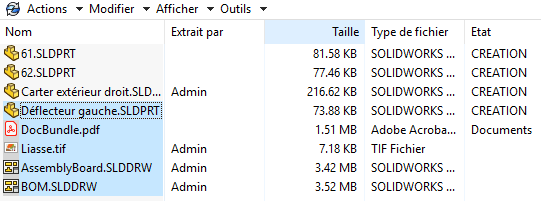

In diesem Modus werden alle Dateien in einem einzigen Vorgang verarbeitet:
Außerdem werden Dateien, die keine PDM-Datenkarte enthalten, automatisch aus der Auswahl entfernt; so gehört beispielsweise die TIF-Datei nicht zu den Dateien, die von PDMPropertiesCard verarbeitet werden:
