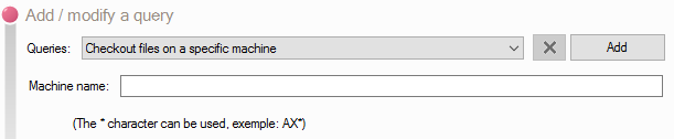

Bestimmte Abfragen erfordern Parameter wie beispielsweise den Rechnernamen:

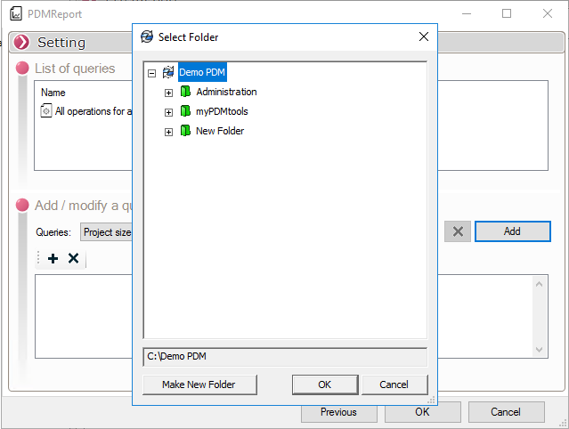

Oder die Auswahl eines PDM-Ordners:

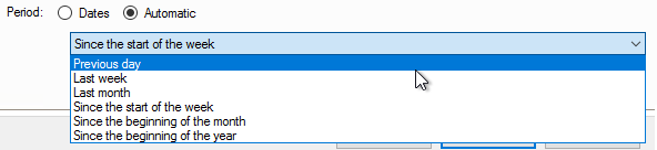

Für die Periodenparameter kann ein Datumsbereich festgelegt werden:
Oder ein automatischer Zeitraum wie beispielsweise:
Bei Anfragen, bei denen ein Ordner ausgewählt werden muss, wird das Stammverzeichnis des Repositorys als Ausgangspunkt verwendet, um Probleme im Zusammenhang mit den Speicherorten der PDM-Ansichten zu vermeiden:
