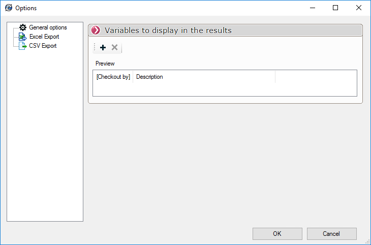

Allgemeine Optionen
Hier werden die Variablen definiert, die standardmäßig im Bericht angezeigt werden.

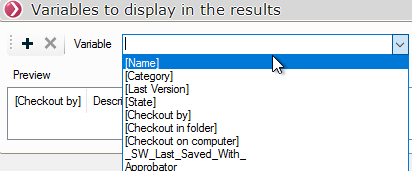

Das Symbol
ermöglicht es Ihnen, eine Variable hinzuzufügen, die einer Spalte im Bericht zugewiesen wird. Die Variable ist aus der Dropdown-Liste auszuwählen.
Die Variablen lassen sich durch einfaches Ziehen und Ablegen im Bereich „Vorschau“ neu anordnen.
Das Symbol
ermöglicht es Ihnen, eine Variable zu löschen, nachdem Sie sie ausgewählt haben.

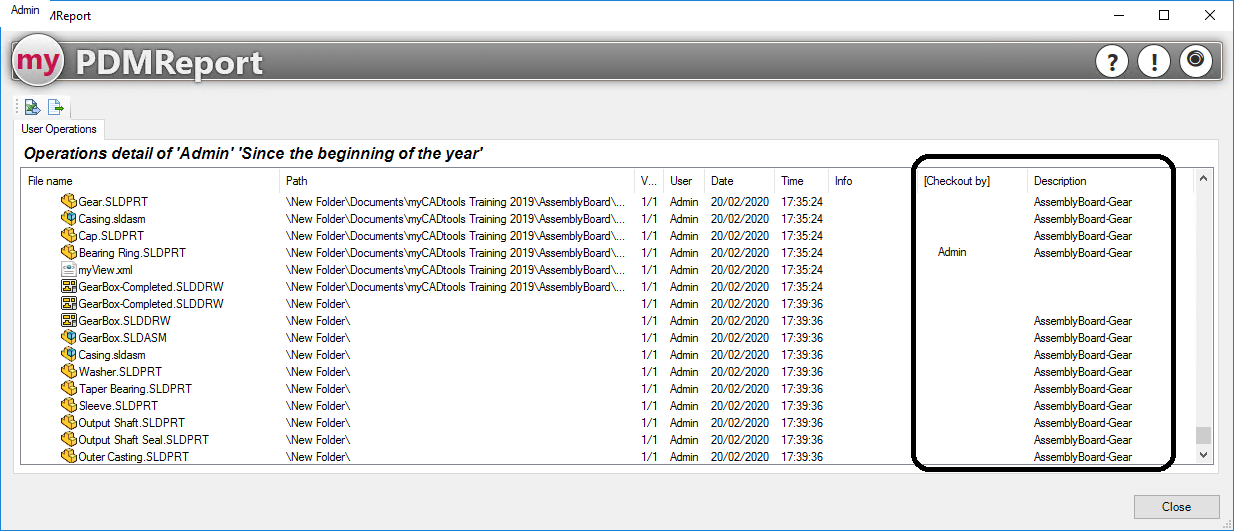

Der Benutzer sieht dann die Standardspalten des PDMReport-Ergebnisses sowie die Spalten, die er in den PDMReport-Optionen festgelegt hat:
