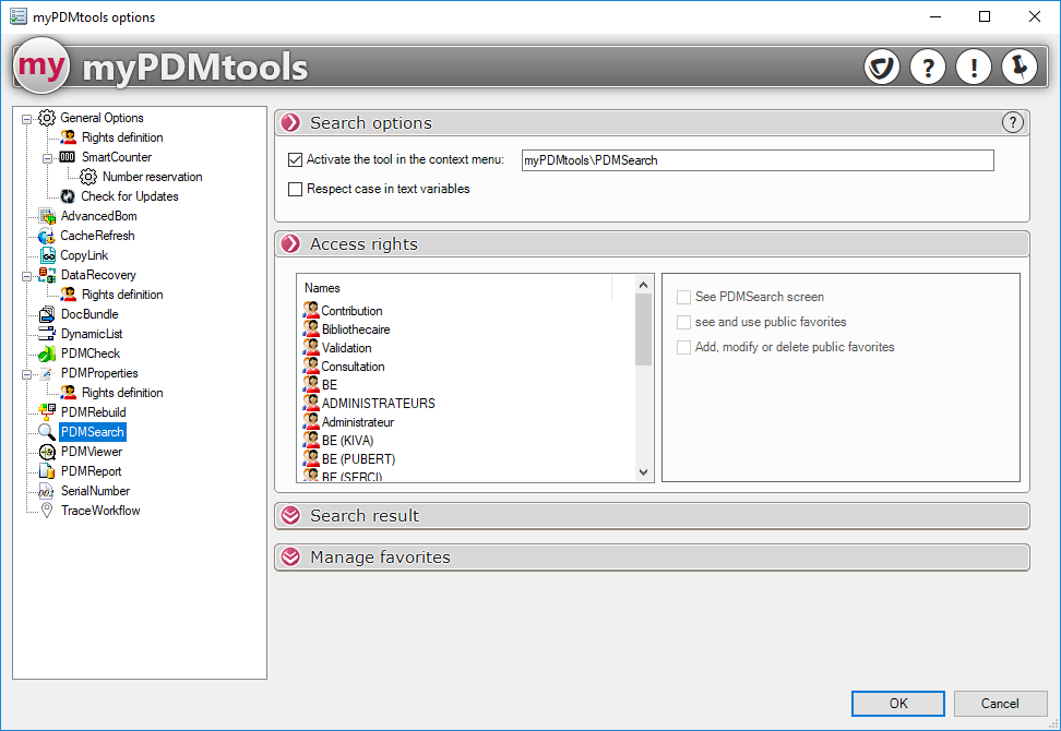

• „ Das Werkzeug im Kontextmenü aktivieren “
Mit dieser Option können Sie das Tool aktivieren und im Kontextmenü des Windows-Explorers verfügbar machen.
Suchoptionen:
    • Bei Textvariablen die Groß-/Kleinschreibung beachten
Diese Option ist nützlich, wenn die Option „Liste der möglichen Variablenwerte anzeigen “ deaktiviert ist; in diesem Fall muss der Benutzer die zu suchenden Variablen unter Beachtung der Groß- und Kleinschreibung eingeben.

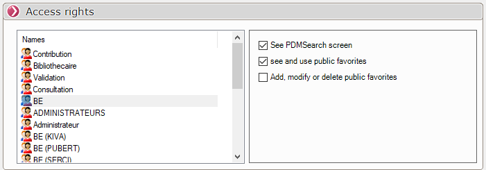

  • Festlegung der Zugriffsrechte:
In diesem Fenster kann der Administrator Rechte entsprechend den in … definierten Gruppen vergeben. Beispielsweise können Benutzer der Gruppe „Entwickler“ nur die Suchfavoriten anzeigen und verwenden, die als öffentlich gekennzeichnet sind.
    • 'Den Suchbildschirm von PDMSearch anzeigen'
Wenn diese Option nicht aktiviert ist, können Benutzer dieser Gruppe keine Suche starten (das Tool „PDMSearch“ wird nicht gestartet). Die folgenden Optionen sind nicht von Bedeutung.
    • „Öffentliche Lesezeichen anzeigen und verwenden “
Wenn diese Option aktiviert ist, können Benutzer, die dieser Gruppe angehören, alle öffentlichen Favoriten nutzen. Andernfalls sieht der Benutzer nur seine privaten Favoriten, weshalb die folgende Option deaktiviert werden muss.
    • 'Öffentliche Suchanfragen hinzufügen, bearbeiten oder löschen '
Wenn dieses Kontrollkästchen nicht aktiviert wird, können Nutzer dieser Gruppe, für die diese Option deaktiviert ist, nur die öffentliche Suche nutzen und haben uneingeschränkten Zugriff auf ihre privaten Favoriten.

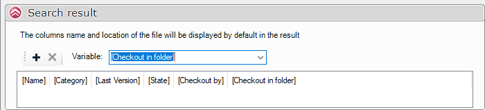

  • Suchergebnis:
In diesem Fenster können Sie festlegen, welche Spalten angezeigt werden. Jede Spalte zeigt auf eine Variable, die in der Truhe definiert wurde. Die hinzugefügten Variablen werden aus einer Dropdown-Liste ausgewählt, um die Auswahl zu bestätigen.
Wenn eine Spalte gelöscht werden soll, wählen Sie einfach die Überschrift aus und drücken dann auf .
Der Benutzer kann die Reihenfolge der Spalten auch durch einfaches Ziehen und Ablegen mit der Maus ändern (wie in Excel-Tabellen).
Die Variablen in eckigen Klammern [x] sind Systemvariablen; ihr Inhalt wird in der Liste, die in der Oberfläche zum Erstellen von Lesezeichen angezeigt wird, nicht sichtbar sein.
