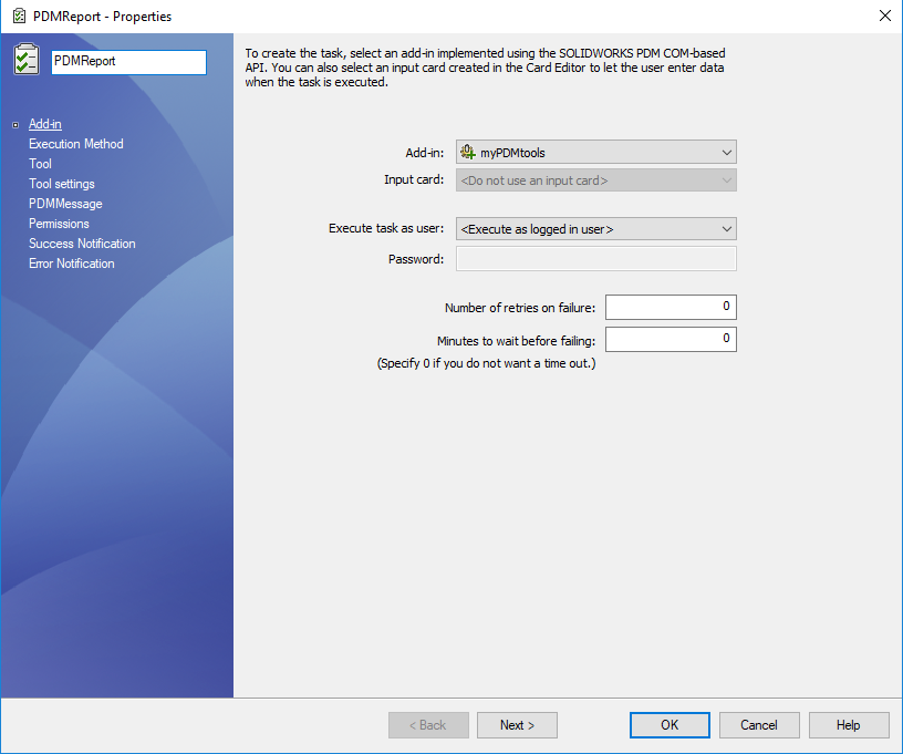

Um diese Art von Bericht regelmäßig automatisch zu erstellen, muss eine neue PDM-Aufgabe angelegt werden
Wir werden diese Aufgabe „PDMReport“ nennen und das Add-on „myPDMtools“ auswählen:

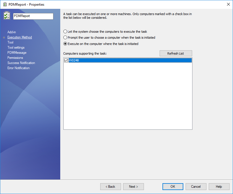

Anschließend muss der Rechner ausgewählt werden, der die Berichte erstellen soll:

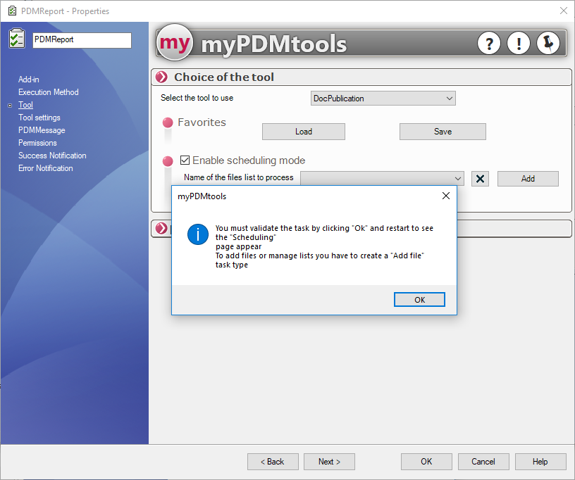

Bei einer geplanten Aufgabe muss die Aufgabe bestätigt und erneut geöffnet werden, um Zugriff auf die Planungsoptionen zu erhalten:

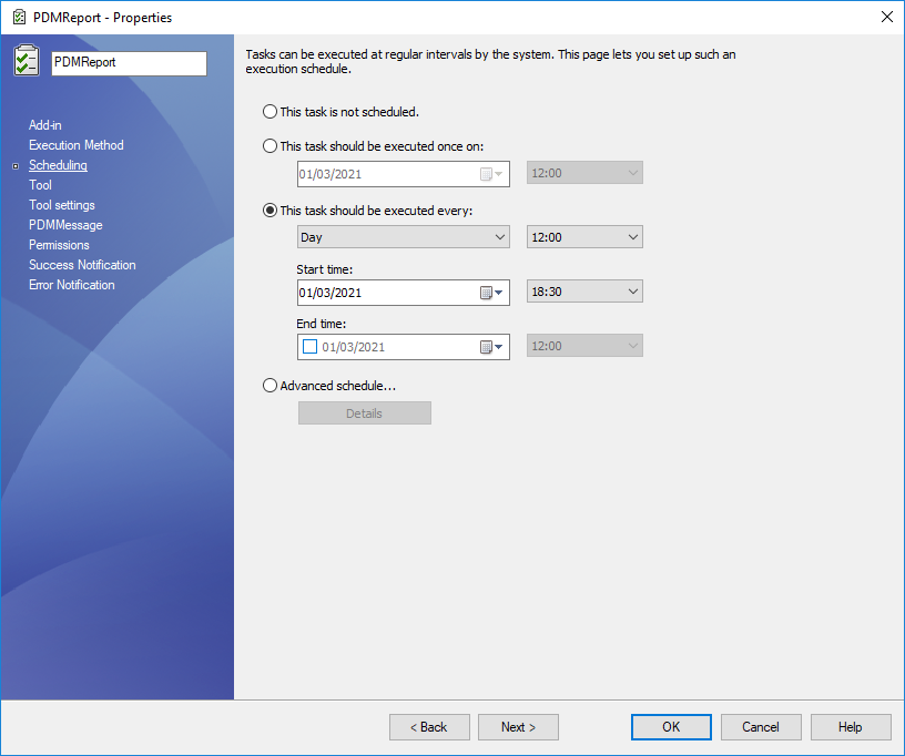

Nach dem Neustart und der Auswahl des Bereichs „Planung“ legen wir die Häufigkeit der Berichterstellung fest, zum Beispiel täglich um 18:30 Uhr:

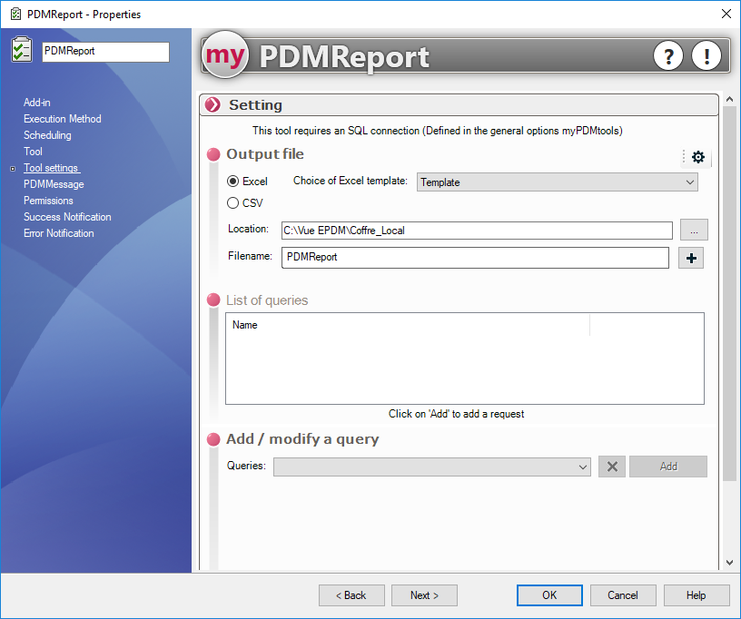

Wir werden nun den Bericht konfigurieren. Dazu müssen wir den Abschnitt „Werkzeugoptionen “ auswählen.

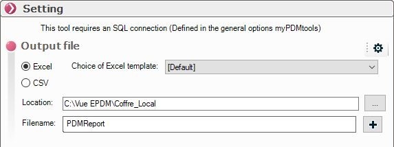

Zunächst richten wir die Berichtsvorlage ein, indem wir hier klicken:

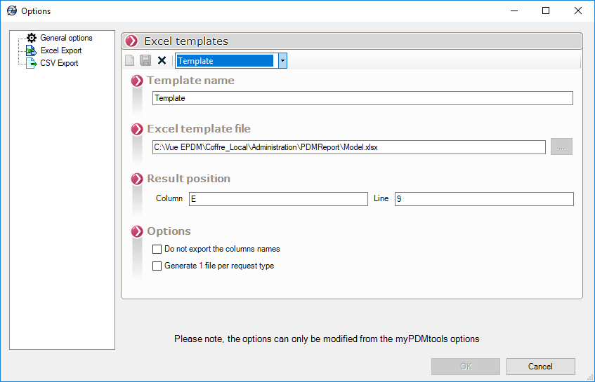

Wir wählen nun eine Berichtsvorlage aus, die zuvor in den myPDMtools-Einstellungen von PDMReport konfiguriert wurde. Diese PDMReport-Vorlage verwendet also eine Excel-Datei aus dem Repository und beginnt den Bericht an einer bestimmten Stelle in der Datei, in diesem Beispiel in Spalte E und Zeile 9:

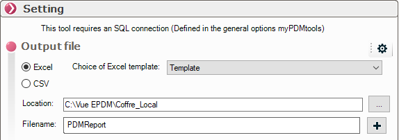

Wir wählen nun die Vorlage „PDMReport“ sowie den Namen und den Speicherort des Excel-Berichts aus:

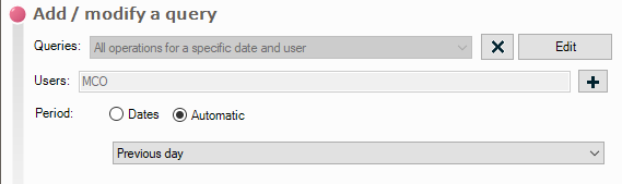

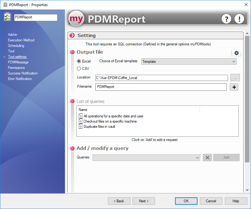

Nun müssen nur noch die verschiedenen Abfragen hinzugefügt werden, die in den Bericht aufgenommen werden sollen, zum Beispiel alle Vorgänge eines Benutzers am Tag vor der Erstellung des Berichts:

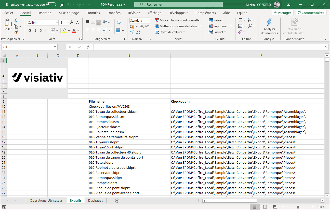

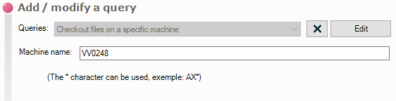

Außerdem werden wir eine Abfrage hinzufügen, um die Liste der auf einem Rechner extrahierten Dateien abzurufen:

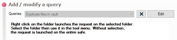

Und schließlich die Liste der doppelten Dateien:

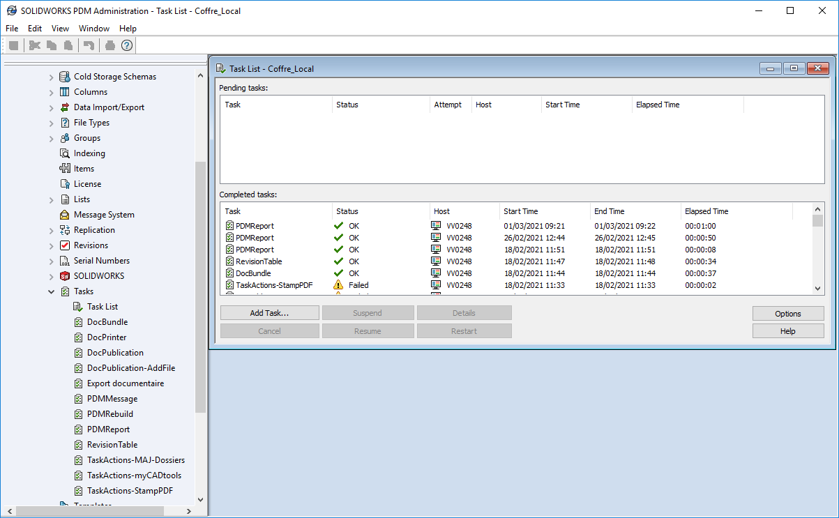

Sobald die Konfiguration abgeschlossen ist, müssen Sie den Auftrag lediglich bestätigen:
