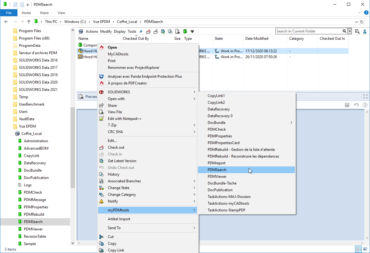

Um PDMSearch zu verwenden, klicken Sie einfach mit der rechten Maustaste auf die betreffende Datei und wählen Sie dann „PDMSearch“ aus:

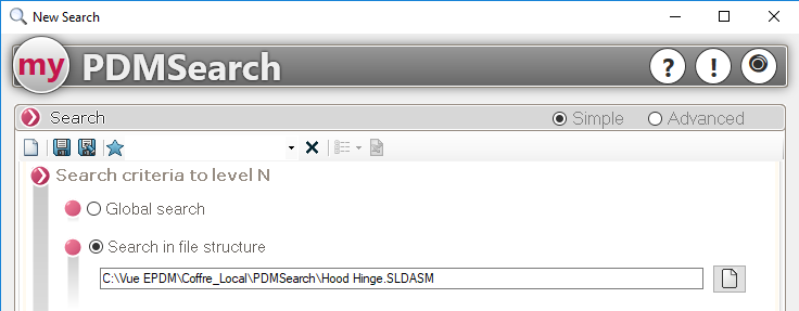

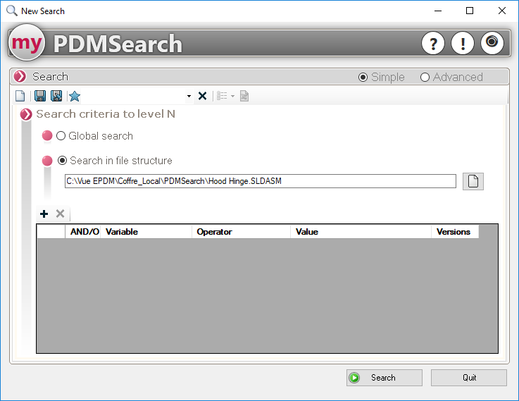

Das Tool füllt dann automatisch den Pfad der ausgewählten Datei ein:

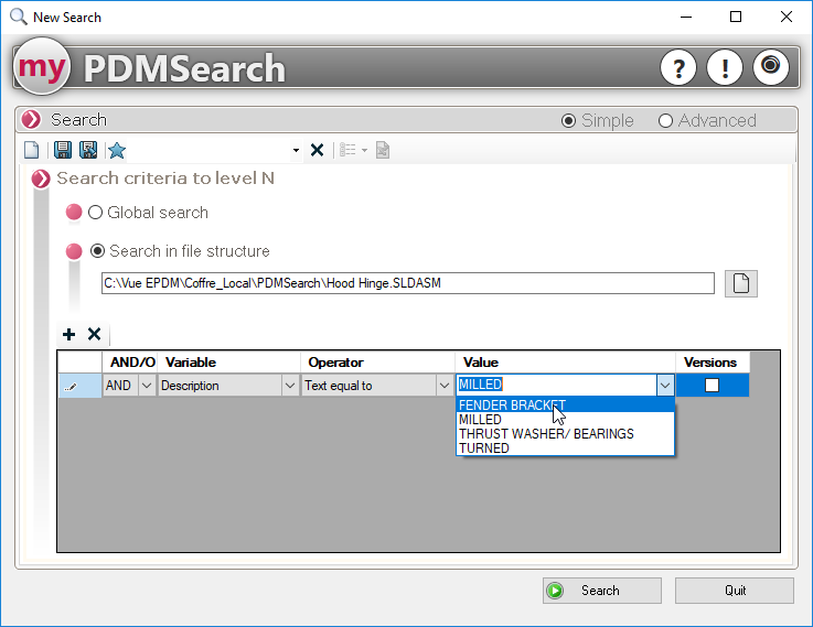

Man muss dann nur noch die zu suchenden Variablen eingeben, und die für die Datei verfügbaren Werte werden automatisch angezeigt:

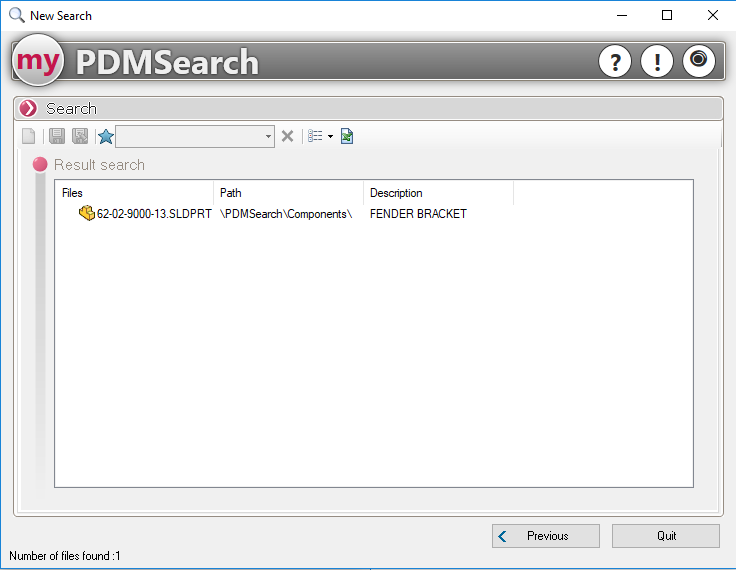

Mit einem einfachen Klick auf die Schaltfläche „Suchen“ erhalten Sie dann die Ergebnisse:

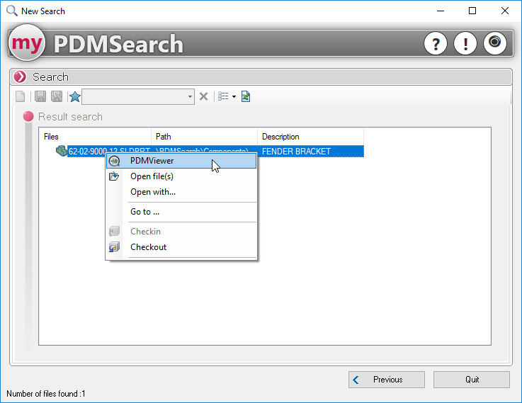

Wenn Sie mit der rechten Maustaste auf das Ergebnis klicken, stehen Ihnen verschiedene Optionen zur Verfügung, beispielsweise das Öffnen der Datei im PDMViewer:
