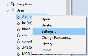

  • Klicken Sie mit der rechten Maustaste auf einen Benutzer oder eine Benutzergruppe und wählen Sie anschließend „Einstellungen“ aus.

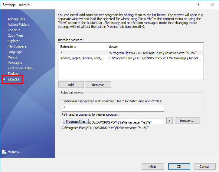

  • Wählen Sie auf der linken Seite „Viewer“ aus:

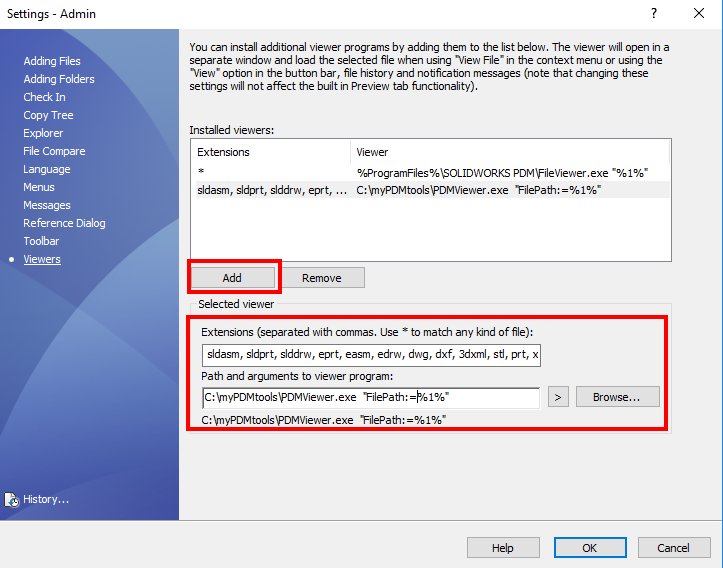

  • Klicken Sie auf „Hinzufügen“ und füllen Sie dann die folgenden Felder aus.
Das Feld mit den Dateiendungen, die mit diesem Viewer verwendet werden sollen, muss ausgefüllt werden. Im folgenden Beispiel wurden die Dateiendungen „sldprt“, „sldasm“ und „slddrw“ aus dem eDrawings-Viewer entfernt und dem PDMViewer hinzugefügt.
Außerdem muss das Feld mit dem Pfad und dem Argument des Viewers ausgefüllt werden; im folgenden Beispiel lautet dieses:
C:\myPDMtools 2015 SP2\PDMViewer.exe '%1%'
