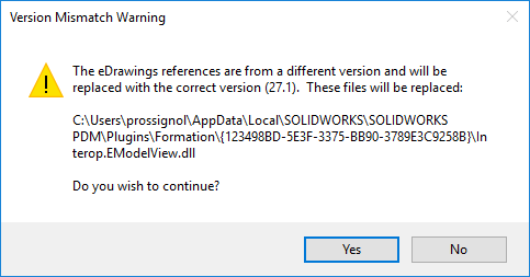

 Achtung!
Beim ersten Start werden eine Update-Meldung und einige Hinweise angezeigt. Das bedeutet, dass die auf dem Rechner installierte Version von eDrawings verwendet wird.
Um den eDrawings-Viewer im Tool zu erhalten, müssen Sie mit „Ja“ antworten; wenn Sie mit „Nein“ antworten, kann das Tool nicht verwendet werden.
Um diese Meldung nicht mehr zu erhalten, können Sie die Datei „Interop.EModelView.dll“ in das Add-on „myPDMtools“ laden.
Nachdem Sie mit „Ja“ geantwortet haben, öffnen Sie den angegebenen Ordner und laden Sie die Datei in das Add-on „myPDMtools“ hoch.
