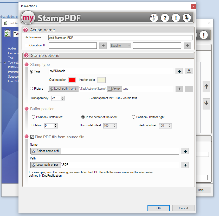

Mit dem Tool „TaskActions“ aus der myPDMtools-Suite lässt sich ein Stempel auf ein PDF-Dokument anbringen. Dieser Stempel kann aus Text oder einem Bild bestehen.
Seit myPDMtools 2022 SP1 ist es möglich, das Bild automatisch anhand einer Variablen festzulegen.
Um dies einzurichten, öffnen Sie eine TaskActions-Aufgabe und den Vorgang zum Hinzufügen eines Stempels:

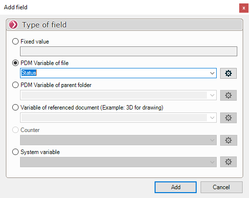

Wir werden einen Stempel vom Typ „Bild“ verwenden und ihn so konfigurieren, dass er die Variable „Status“ des zu bearbeitenden Dokuments nutzt, um das Bild für den Stempel auszuwählen. Klicken Sie einfach auf das Plus-Symbol (+), um auf das myPDMtools-Steuerelement zur Feldverkettung zuzugreifen:
In unserem Beispiel sieht der erstellte Pfad wie folgt aus:

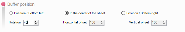

Wir platzieren den Stempel in der Mitte und drehen ihn um 45°.

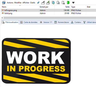

Nach der Freigabe des Auftrags verarbeiten wir ein Planungsdokument, dessen Status-Variable auf „InProgress“ gesetzt ist (PDF-Dateien werden automatisch anhand der in den Auftragseinstellungen angegebenen Pfade abgerufen).
Als Stempel wird daher der Stempel mit dem Namen „InProgress“ verwendet.

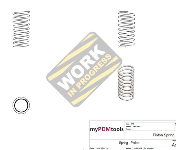

Nachdem die Aufgabe über einen Übergang oder manuell per Rechtsklick ausgeführt wurde, wendet TaskActions den Puffer automatisch an.
Bei einem Dokument mit dem Status „InProgress“:
