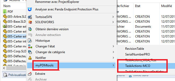

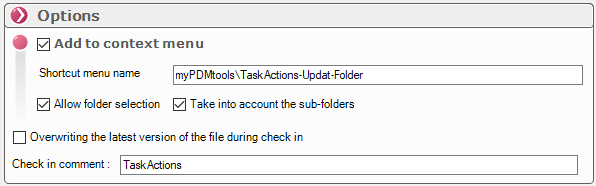

• ' Zum Kontextmenü hinzufügen ': Mit dieser Option können Sie direkt über das Kontextmenü auf den Start der Aufgabe zugreifen.
  • ' Ordnerauswahl zulassen ': Mit dieser Option kann eine TaskActions-Aufgabe durch einen Rechtsklick auf einen Ordner gestartet werden.
Mit dieser Option hat der Benutzer folgende Möglichkeiten:
    • Die verschiedenen in der Aufgabe „TaskAction“ definierten Aktionen über eine Ordnerauswahl per Rechtsklick ausführen
    • Ändern von Ordnervariablen mithilfe der Operation „Variable der Ordnerkarte bewerten“ in TaskProperties
  • ' Unterordner berücksichtigen ': Diese Option kann nur aktiviert werden, wenn die Option „Ordnerauswahl zulassen “ aktiviert ist
Mit dieser Option erfolgt die Verarbeitung eines Ordners rekursiv für alle Unterordner und Dateien in den Unterordnern des Ordners, in dem die Aufgabe ausgeführt wurde.
  Diese Funktion im Menü wird nur für autorisierte Benutzer und Gruppen auf der Seite sichtbar sein. Berechtigung zum Zugriff dieses Assistenten, das Gleiche gilt für die Ausführung der Aufgabe.
  • Bei der Archivierung die aktuellste Version der Datei überschreiben: Ermöglicht es, die aktuellste Version der Datei bei der Archivierung zu überschreiben.
  • Archivierungsbemerkung: Bemerkung, die bei der Archivierung der Datei hinzugefügt wird.

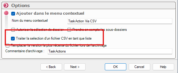

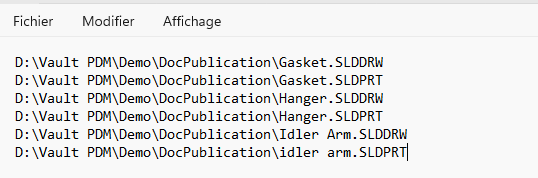

  • Auswahl aus einer CSV-Datei als Liste behandeln: Ermöglicht es, die Aufgaben für eine in einer CSV-Datei definierte Liste auszuführen.
Sie müssen eine Textdatei mit der Erweiterung .CSV erstellen, die ausschließlich die Liste der Dateien enthält.
die Option in der Aufgabe aktivieren:

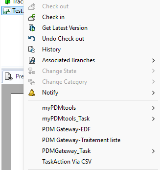

Klicke dann mit der rechten Maustaste auf die Datei / Starte den Vorgang:
