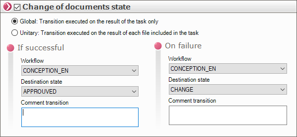

Benachrichtigung „Statusänderung bei Dokumenten“
Wenn die Aufgabe ein Tool des Add-ons „myPDMtools“ ausführt, kann die Option „Statusänderung der Dokumente“ aktiviert werden.
Allgemein: Der Übergang wird ausschließlich auf das Ergebnis der Aufgabe angewendet
Wenn diese Option ausgewählt ist, bedeutet das Folgendes:
Wenn von 10 bearbeiteten Dokumenten nur eines fehlerhaft ist, werden alle 10 Dokumente als „nicht bestanden “ gewertet.
Einzeln: Die Übergangsfunktion wird auf das Ergebnis jeder in der Aufgabe enthaltenen Datei angewendet
Wenn von 10 verarbeiteten Dokumenten auch nur eines fehlerhaft ist, wird nur dieses Dokument … Bei einem Fehlschlag werden alle anderen Dokumente … Bei Erfolg.
In Bezug auf das Werkzeug PDMRebuildist es nicht möglich, die Option Global.
