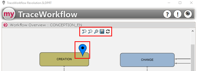

Das Tool „traceWorkFlow“ zeigt den Arbeitsablauf an, der für das analysierte Dokument verwendet wurde.
Mit der Symbolleiste können Sie den Arbeitsablauf vergrößern, verkleinern oder optimal anzeigen.
Mit TraceWorkflow lässt sich zudem ein Screenshot des Workflows speichern.
Dieses Bild kann im JPG-, PNG-, BMP- oder TIFF-Format gespeichert werden.
Um die Anzeige zu aktualisieren, klicken Sie auf
Ein blauer Zeiger
wird an den Status des Workflows angehängt, der von dem Dokument verwendet wird.
Über eine Symbolleiste im oberen Bereich des Grafikfensters lässt sich zudem der Zoom des Workflows anpassen, sodass man vergrößern, verkleinern oder den optimalen Zoom einstellen kann.

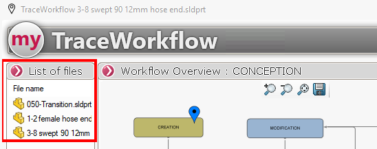

Um eine Datei in TraceWorkflow hinzuzufügen, müssen Sie das Tool lediglich über das PDM-Kontextmenü für eine neue Datei erneut starten; die Datei wird dann zur Dateiliste hinzugefügt.
Durch einen Rechtsklick auf eine Datei kann diese aus der Liste gelöscht werden.
