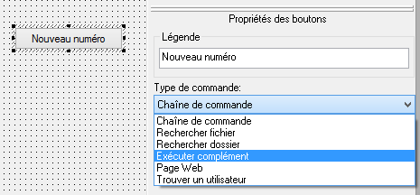

Création d'un bouton afin d'incrémenter le compteur
Il est possible de rajouter dans la carte de données un bouton pour forcer une nouvelle valeur de compteur.
Par exemple, dans ce cas, le compteur nommé SerialNumber va prendre un nouveau numéro et la concaténation des variables sera recalculée.
La valeur du compteur est toujours identique pour toutes les configurations.
Ajout du bouton dans la carte :
- Ajouter un bouton dans la carte et choisir le type de commande Exécuter complément.
- Renseigner dans le nom du complément la syntaxe suivante: SerialNumber.Increment.Nom du SerialNumber myPDMtools
Il est possible d'utiliser le caractère Joker * pour les cas commençant par texte*, contient *texte* ou fini par *texte ou juste * pour incrémenter tout les SerialNumber.
- On peut également ne traiter que la configuration active en ajoutant la syntaxe : .ActiveConfigOnly
Dans notre exemple le nom du complément sera sous cette forme :

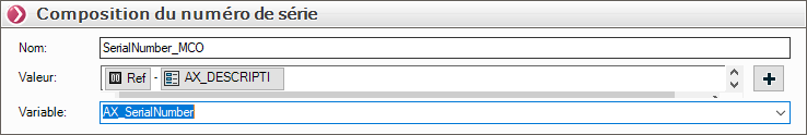

Si un compteur est utilisé dans la valeur du SerialNumber, l'option Sauvegarder la valeur du compteur est obligatoire.
