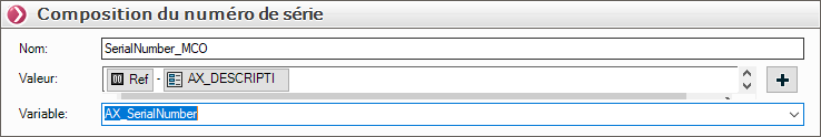

Il n'est pas nécessaire d'ajouter ce bouton si on utilise l'option :

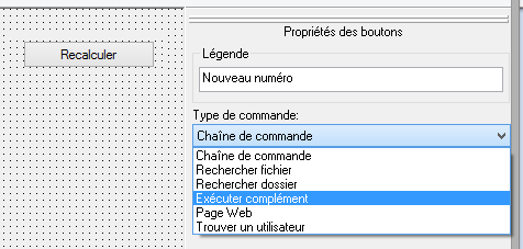

Ajout du bouton dans la carte :
- Ajouter un bouton dans la carte et choisir le type de commande Exécuter le complément
- Renseigner, dans le nom du complément, la syntaxe suivante : SerialNumber.Update.Nom du SerialNumber myPDMtools
