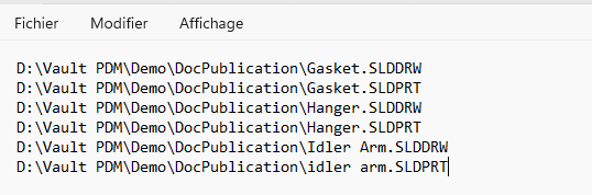

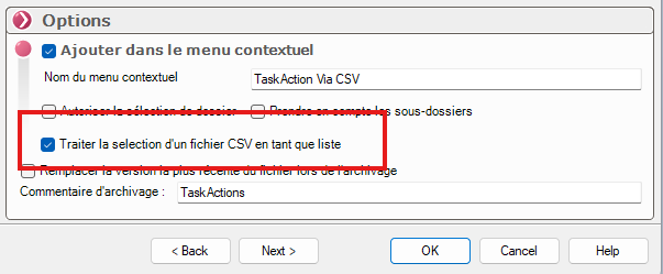

  • Traiter la sélection d'un fichier CSV en tant que liste:Permet de lancer la tâches sur une liste définis dans un CSV.
Vous avez besoin de créer un fichier texte avec extension .CSV avec la liste des fichiers uniquement
activer l'option dans la tache :

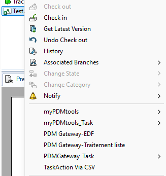

Puis clique droit sur le fichier / lancement de la tache :
