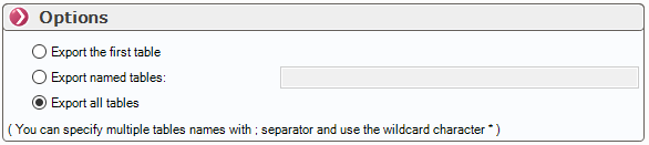

Art des Exports:
Man kann entweder die in der 2D- oder 3D-Datei vorhandene Nomenklatur exportieren.
In beiden Modi gibt es folgende Exportoptionen:
Für den Export von benannten Tabellen wird der Tabellenname der Name sein, der in der Funktion im SOLDIWORKS -Baum definiert ist:

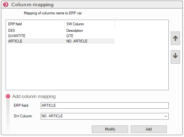

Entsprechung der Spaltennamen:
Alle Spalten der Nomenklatur werden exportiert, auch wenn es keine Übereinstimmung gibt; in diesem Fall wird der Spaltenname verwendet.
