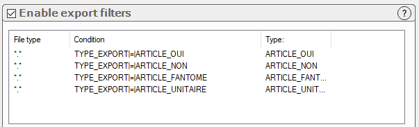

Export unter Verwendung von Filtern

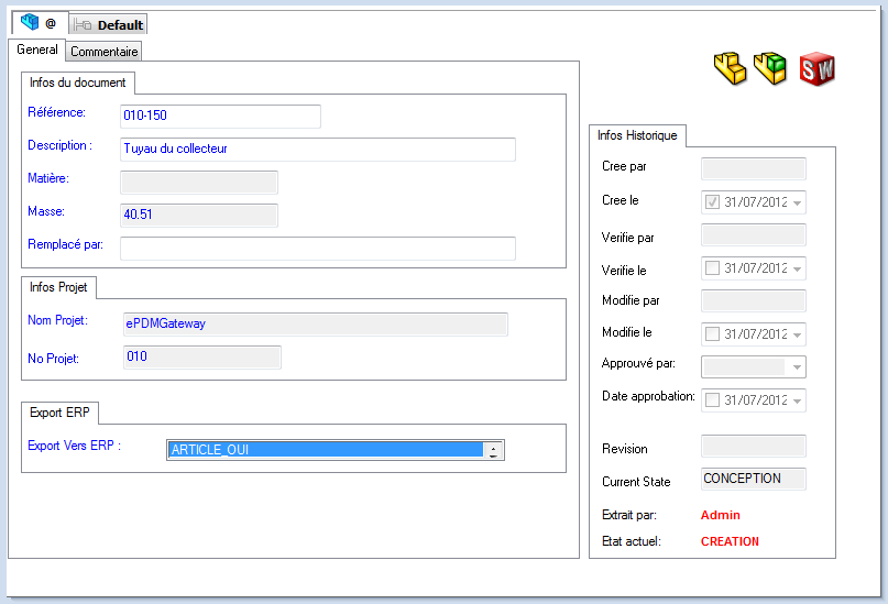

In den folgenden Beispielen ist die Variable, die den Filter enthält, "EXPORT_ERP" mit der Aktivierung von Exportfiltern in den Einstellungen

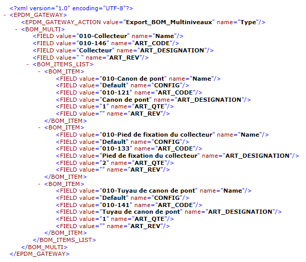

- Erster Fall die Variable der Unterbaugruppe 010-150 hat den Wert "ARTICLE_JA":
Ergebnis Format 2014: Die Baugruppe 010-150 sowie alle ihre Komponenten werden exportiert.

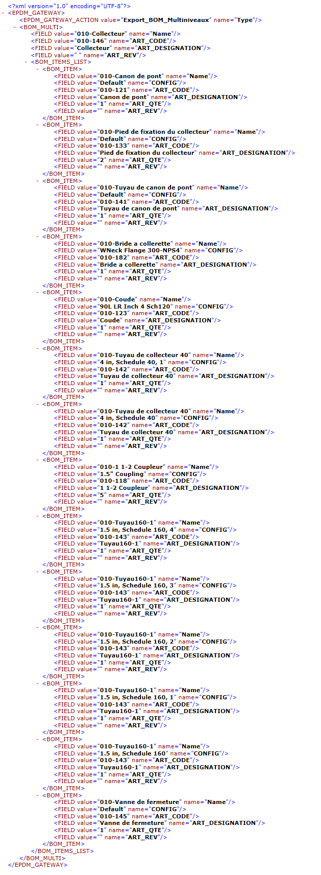

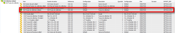

- Zweiter Fall die Variable der Unterbaugruppe 010-150 hat den Wert "ARTICLE_NON".
Ergebnis Format 2014: Weder die Baugruppe 010-150 noch ihre Komponenten werden exportiert.

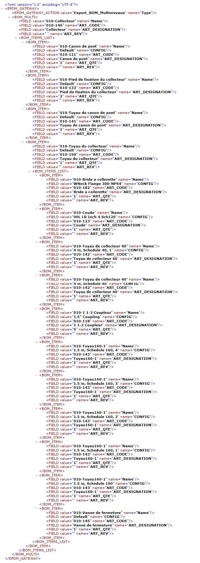

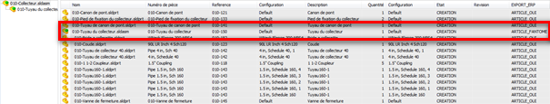

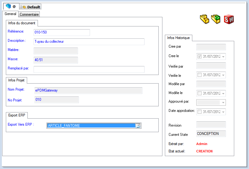

- Dritter Fall die Variable der Unterbaugruppe 010-150 hat den Wert "ARTICLE_FANTOME".
Ergebnis Format 2014: Die Baugruppe 010-150 wird nicht exportiert, aber alle ihre Komponenten werden für den Export wieder auf die nächste Ebene hochgezogen.

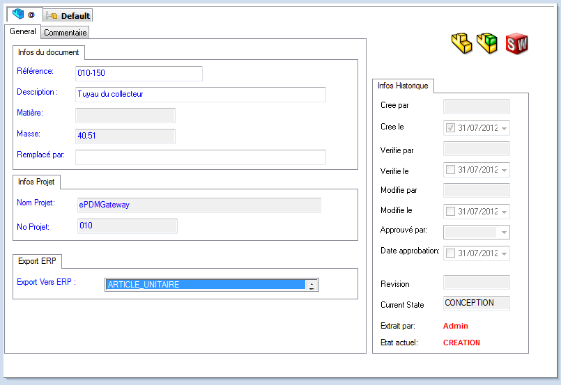

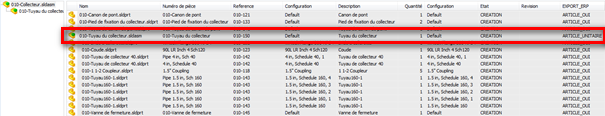

- Vierter Fall die Variable der Unterbaugruppe 010-150 hat den Wert "ARTICLE_UNITAIRE".
Ergebnis Format 2014: Die Baugruppe wird als Teil exportiert, aber keine ihrer Komponenten wird exportiert.
