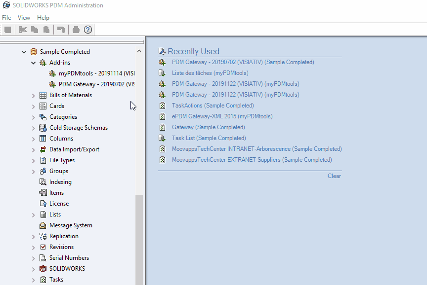

  • Aktualisiert von PDM-Gateway:
    • Öffnen Sie die SOLIWORKS PDM-Verwaltungskonsole.
    • Als Benutzer anmelden "Admin" auf einer Basis .
    • Wählen Sie den Zusatz "PDM-Gateway" und aktivieren Sie das Kontextmenü, wählen Sie "Öffnen".

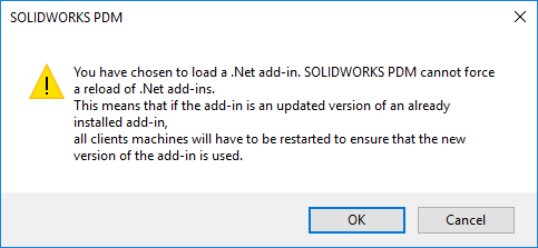

    • Bestätigen Sie die folgende Nachricht durch Klicken auf OK und schließen Sie die SOLIDWORKS PDM-Administration..
Sie müssen die Clientcomputer neu starten, bevor Sie die neue Version von PDM-Gateway.
Dieses Verfahren stellt sicher, dass die neueste Version von PDM-Gateway auf allen Client-PCs.
Hierfür haben Sie zwei Möglichkeiten:
  1. Schließen der Administration und Neustart des Servers und Neustart aller Client-PCs.
  2. Schließen der Administration und dann Starten der ausführbaren Datei PDMRestart auf dem Server und auf allen Client-PCs.

  • Der Zusatz sollte anschließend in der Admin-Konsole sichtbar sein, zusammen mit der Information, wann das Deliverable generiert wurde.
