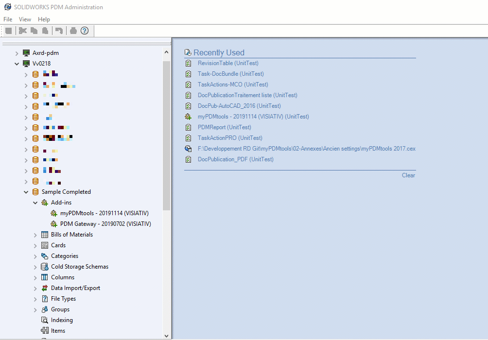

  • Öffnen Sie die PDM-Verwaltungskonsole.
  • Als Benutzer anmelden "Admin"

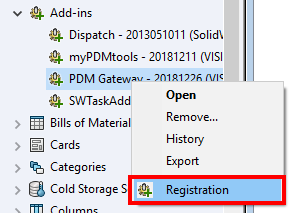

  • Rechtsklicke auf das PDM-Zusatzmodul GatewayRegistration

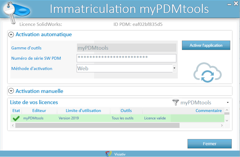

Die Schnittstelle für die Verwaltung von Lizenzen sieht folgendermaßen aus:
Das Verfahren zum Erhalt von Lizenzen ist wie folgt:
Web-Aktivierungsmodus:
  • Füllen Sie Ihre 24-stellige SOLIDWORKS PDM-Seriennummer aus.
  • Klicken Sie auf Anwendung aktivieren

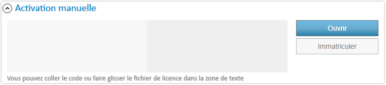

Aktivierungsmodus per E-Mail:
Speichern Sie die Abfragedatei und senden Sie sie an licensing@mycadmarket.com
Eine Rückmail wird den Code enthalten
    • Lösung 1: Abrufen der Lizenzdatei lynkey im Anhang.
Die Lizenzdatei wird sofort von uns erstellt. Sie erhalten eine Lizenzdatei mit der Endung "lynkey"
Sie müssen es lokal speichern und dann auf "" klicken.Öffnen" und wählen Sie die Datei ".Name.lynkey"
    • Lösung 2: Einen "Kopieren"des in der Antwort vorhandenen Codes oder die in der Datei enthalten ist, und dann ein "Kleben" im Fenster.
Um die Lizenz hinzuzufügen, klicken Sie auf die Schaltfläche Registrieren.
