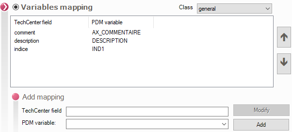

  • Mit der Option "Variablenabgleich" können Sie einen Namensabgleich zwischen PDM-Attributen und Moovapps TechCenter -Eigenschaften vornehmen:
Wenn Sie die Dokumententypen aktivieren, können Sie die Übereinstimmungen pro Dokumententyp über das Dropdown-Menü Klasse festlegen

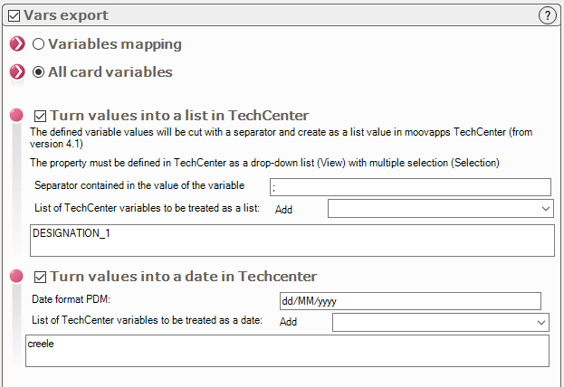

  • Mit der Option "Alle Variablen" werden alle bewerteten Variablen in der PDM-Datenkarte veröffentlicht.
In diesem Fall erfolgt die Zuordnung direkt zum PDM-Attributnamen, indem alle verbotenen TechCenter-Zeichen entfernt werden.
Zum Beispiel: "DESIGNATION_1 " in PDM wird automatisch zu "designation1" in TechCenter

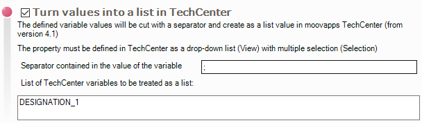

  • Werte in TechCenter in eine Liste umwandeln
Mit dieser Option können Sie einen Eigenschaftswert, der mit einem Trennzeichen definiert ist, in Moovapps TechCenter in eine Liste umwandeln.
Dieser PDM-Attributwert kann z. B. mit DynamicList von myPDMtools realisiert werden.
Sie müssen in PDM Gateway definieren:
      • Der Trenner
      • Die Liste der TechCenter-Eigenschaften, die als Liste behandelt werden sollen

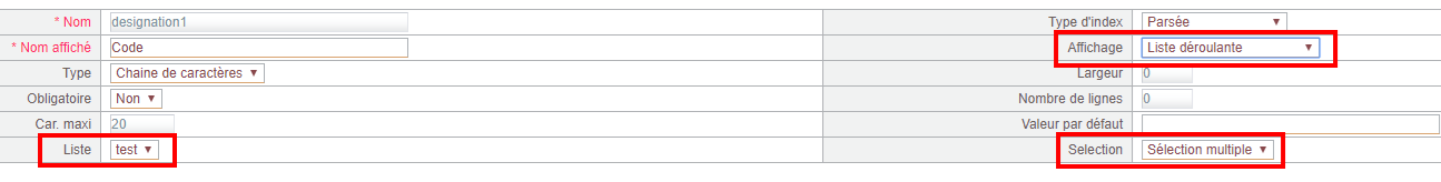

Man muss in TechCenter definieren:
      • Eine Liste
      • Die Anzeige als "Dropdown-Liste".
      • Die Auswahl in "Mehrfachauswahl"

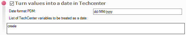

  • Werte in TechCenter in ein Datum umwandeln
Mit dieser Option können Sie einen PDM-Datumseigenschaftswert in ein Datum in Moovapps TechCenter umwandeln.
      • Das Datumsformat in PDM
      • Die Liste der TechCenter-Eigenschaften, die als Datum behandelt werden sollen

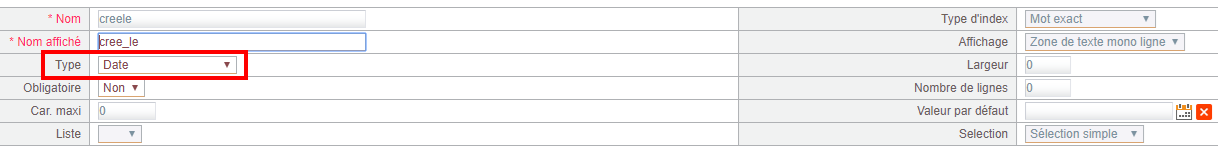

      • Der Typ Date
