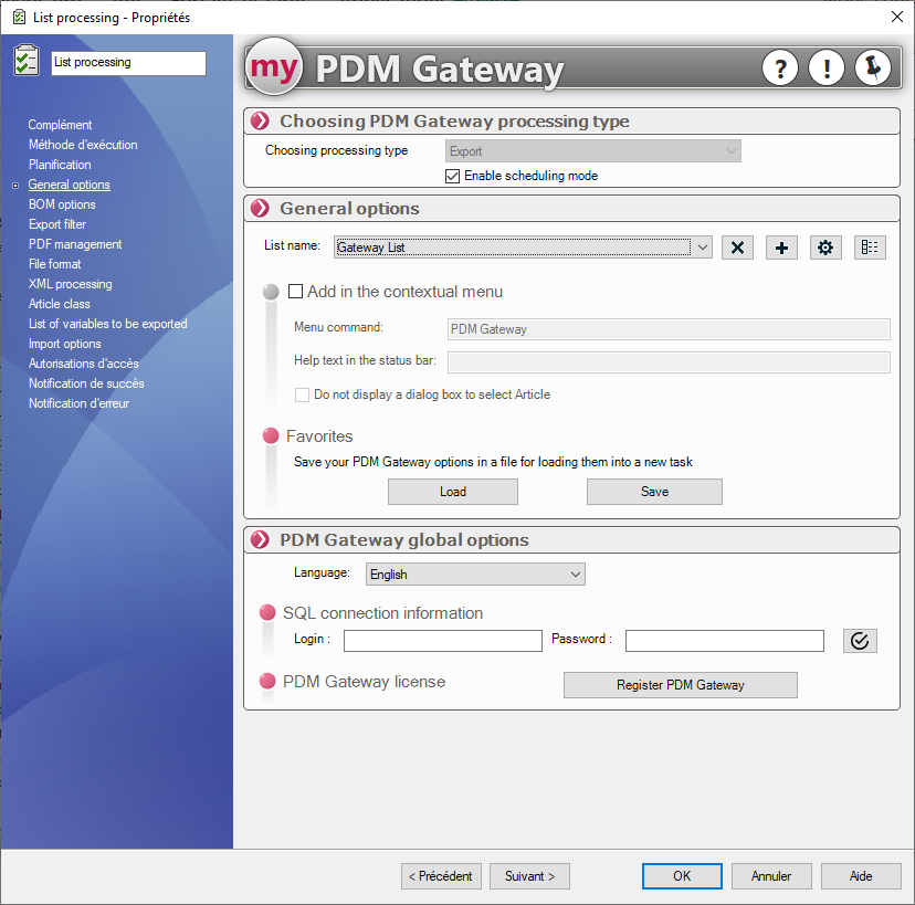

Der Planungsmodus kann mit einer Behandlungsart verwendet werden Export oder Dokumentarischer Export.
Um den Planungsmodus zu aktivieren, markieren Sie die Option:

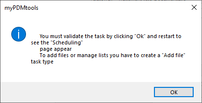

Eine Meldung fordert Sie dann auf, die Aufgabe zu bestätigen und sie erneut zu starten, um auf die PDM-Planungseinstellungen zuzugreifen.
Der Planungsmodus kann verwendet werden, wenn Dateien mithilfe einer Aufgabe hinzugefügt wurden Hinzufügen von Dokumenten zu einer Liste

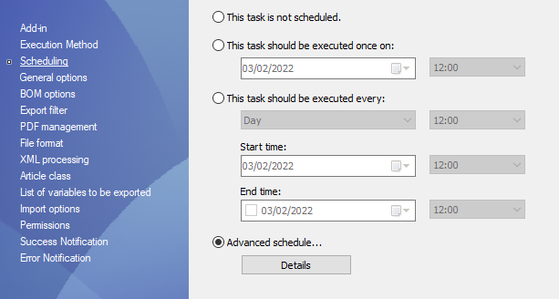

Auslösen der Aufgabe:
Um die Aufgabe auszulösen, müssen Sie die PDM-Zeitplanungsregisterkarte einrichten:
