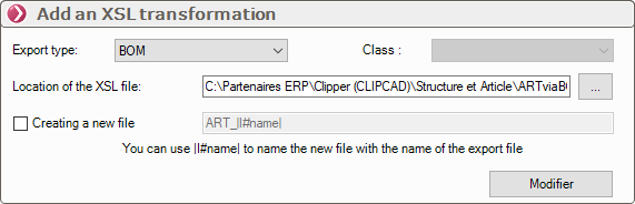

Dieser Bildschirm ermöglicht das Hinzufügen, Bearbeiten und Löschen von XML-Transformationen.
Die folgende Schnittstelle bietet das Hinzufügen von Transformationen durch die Definition der folgenden Informationen an:
  • Art des Exports
    • Artikel: Transformationsdatei für die XML-Datei von Artikeln. Es kann angegeben werden, um welche Artikelklasse es sich handelt.
    • Artikel (globale Datei): Transformationsdatei, die auf die gesamte XML-Datei der Artikel angewendet wird, ohne Berücksichtigung des Klassenbegriffs.
    • Nomenklatur: Transformationsdatei auf die XMl-Datei der Nomenklatur.
  • Artikelklasse: Der Benutzer kann bei der Exportart 'Artikel' angeben, welche Artikelklasse von der Umwandlung betroffen ist.
  • Speicherort der XSL-Datei: Vollständiger Pfad der XSL-Datei, die für die Transformation verwendet wird.
Eine Beispiel für eine XSL-Datei wird in dieser Hilfe vorgeschlagen, um ein Format vom Typ Text in ein festes Format zu realisieren.
  • Neue Datei erstellen: Name der neu erstellten Datei, in diesem Fall wird sich die Originaldatei nicht im Exportordner befinden.
Mit dieser Option können Sie mehrere Dateien aus der Datei Artikel oder Stückliste erstellen.
Durch einen Rechtsklick auf eine Transformation in der Liste der Transformationen kann eine bestehende Transformation bearbeitet oder gelöscht werden.
