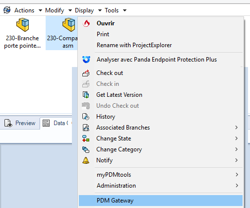

  • Manueller Modus über das Kontextmenü des Benutzers

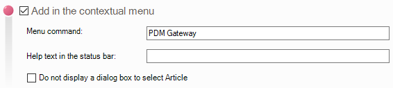

Dieses Formular ermöglicht es uns, das Auslösen von PDM Gateway über das Kontextmenü zu konfigurieren.
Die Option fügt dem Kontextmenü einen Eintrag mit dem unter "Menübefehl" ausgefüllten Text hinzu.

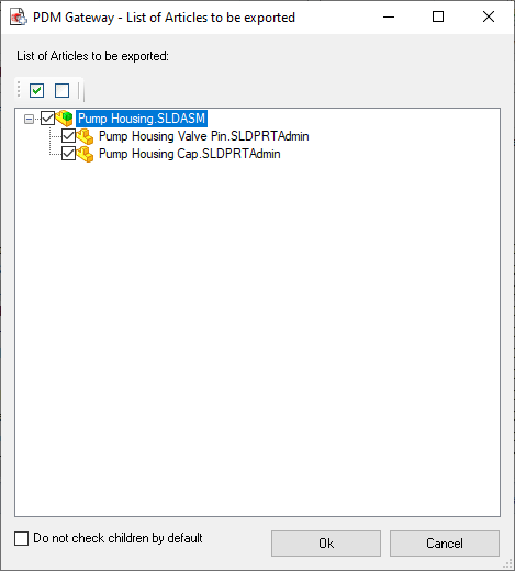

Nach dem Start über das Kontextmenü auf einen Artikel, der eine Stückliste hat, bietet PDM Gateway ein Auswahlfenster an, das die vom Export betroffene Stückliste enthält.
Die Anzeige dieses Fensters ist optional. Es dient dazu, alle Abhängigkeiten in der Artikeldatei zu berücksichtigen.
Der Benutzer kann die Artikel, die in die Artikeldatei exportiert werden sollen, aktivieren oder deaktivieren.
PDM Gateway wird der Liste der zu bearbeitenden Aufgaben hinzugefügt, wenn der Benutzer auf die Schaltfläche OK klickt.
Wenn Sie Kinder nicht standardmäßig ankreuzen, werden die Kinder beim nächsten Start automatisch deaktiviert:
