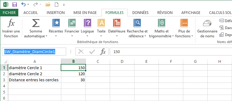

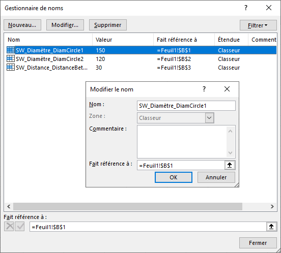

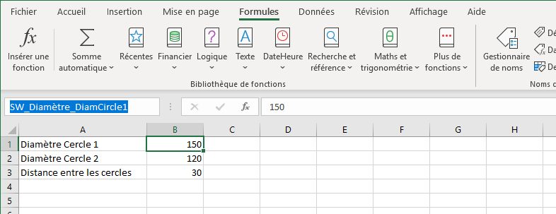

Il faut Nommer les cellules Excel, pour que celles-ci soient reconnues comme variables globales lors de l’insertion du fichier dans SOLIDWORKS. La syntaxe doit être la suivante :
SW_Y_X
SW : Correspond à l’identificateur de la variable globale.
Y : Correspond au groupe dans lequel on veut mettre la variable globale.
X : Correspond au nom de la variable.

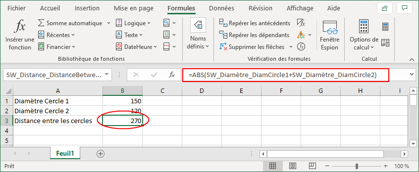

Pour nommer les cellules via le gestionnaire de noms d’Excel.
Les cellules peuvent comporter des opérations entre elles, comme par exemple ici la distance entre les cercles est le résultat de la différences des 2 diamètres.
