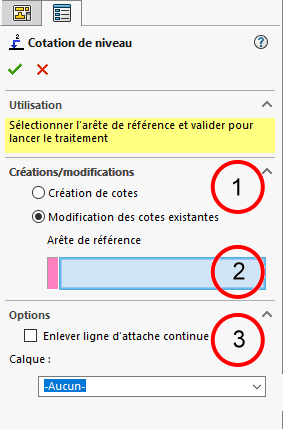

Cet outil permet de créer ou de transformer des cotes existantes en cotes de niveau. Il n’est utilisable qu’en mise en plan.
Cliquer sur le bouton et sélectionner sur la vue l’arête de référence définissant le niveau 0 puis sélectionner les arêtes pour lesquelles on souhaite créer la cote de niveau.
Permet de transformer en cotes de niveaux des cotes existantes.
Permet de conserver ou non la ligne continue.
PENSER à bien valider pour prendre en compte les transformations.
Pour les cotes existantes à transformer, seules celles s’appuyant sur la référence seront validées. Les autres resteront en l’état.

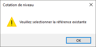

Pour rajouter des cotes avec une référence existante il faut relancer le module et montrer à nouveau la référence. Si celle-ci n’est pas identique à celle déjà présente un message d’erreur apparaîtra.
On ne peut avoir qu’une seule référence par vue.
