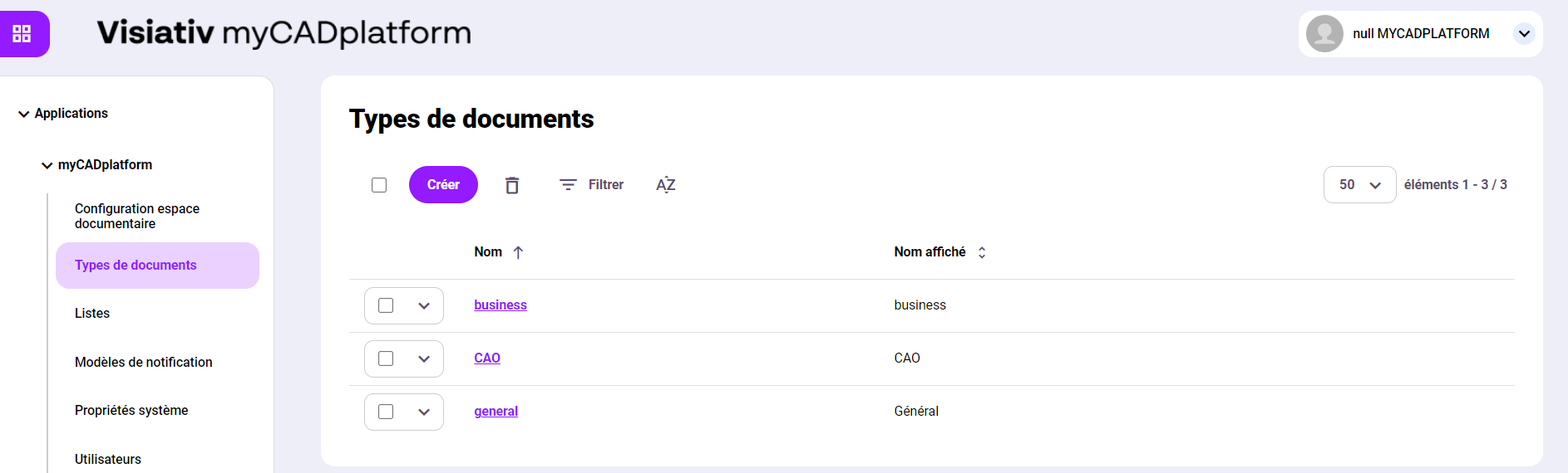

Um einen Dokumententyp zu erstellen, klicken Sie auf die Schaltfläche "Erstellen".
Um eine Dokumentart zu bearbeiten, klicken Sie auf den Namen der Dokumentart

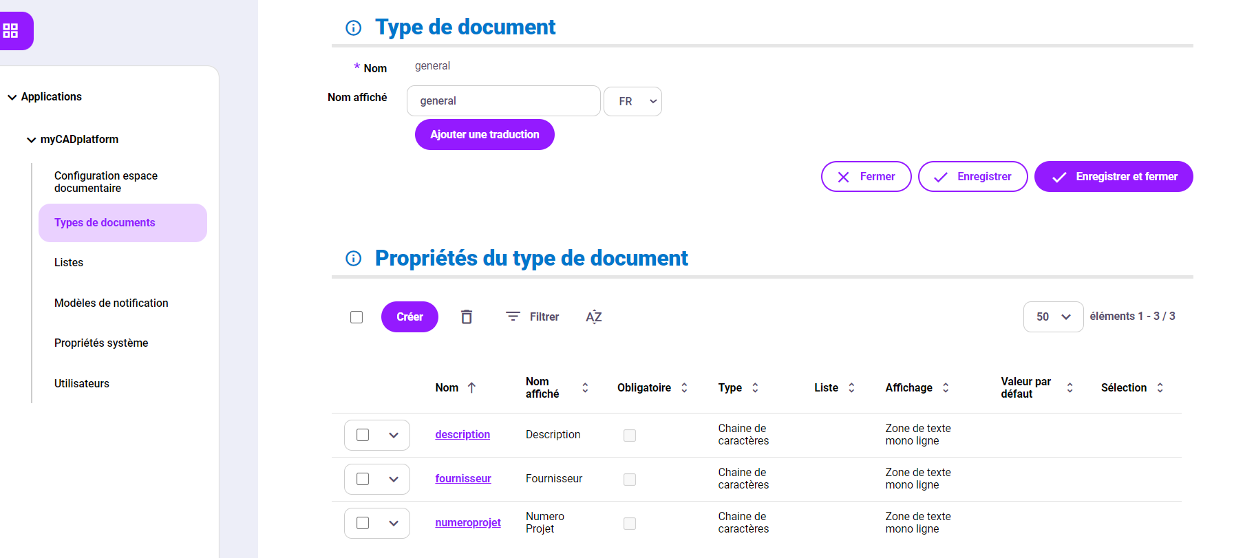

Der folgende Bildschirm, ermöglicht es beispielsweise, den Dokumententyp "general" zu ändern
  • Übersetzungen des angezeigten Namens erstellen oder bearbeiten
  • Eigenschaften, die mit diesem Dokumententyp verbunden sind, erstellen oder ändern

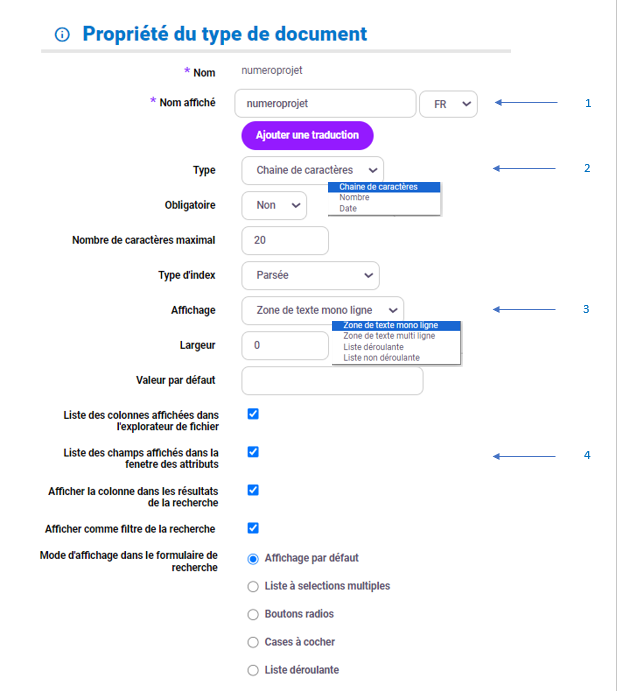

Wenn Sie z. B. auf die Eigenschaft "Projekt" klicken, erhalten Sie Zugriff auf alle seine Einstellungen.
  1. Die Komponente zur Verwaltung von Übersetzungen ist die gleiche wie für das Formular einer Dokumentart.
  2. Im Feld "Typ" können Sie zwischen einem Datum, einer Zahl oder einem Text wählen.
  3. Bei einem Text kann man mit "Ansicht" wählen, ob man einen Text oder eine Multiple-Choice-Liste eingeben möchte.
  4. Sie können wählen, ob diese Eigenschaft in den verschiedenen Umgebungen von myCADplatform angezeigt werden soll
  • Spalte im Datei-Explorer anzeigen
Im Web Explorer, im Listenmoduswird die Eigenschaft immer sichtbar sein
  • Felder in Eigenschaftsfenstern anzeigen
Im Web Explorer wird beim Hinzufügen eines Dokuments die Eigenschaft sichtbar und bearbeitbar sein
Im Web Explorer wird die Eigenschaft sichtbar und kann mit dem Befehl "Eigenschaften" bearbeitet werden.
In den Suchergebnissen wird die Eigenschaft immer sichtbar sein
  • Als Suchfilter anzeigen
In der erweiterte SucheDie Eigenschaft kann als Suchfilter verwendet werden.
