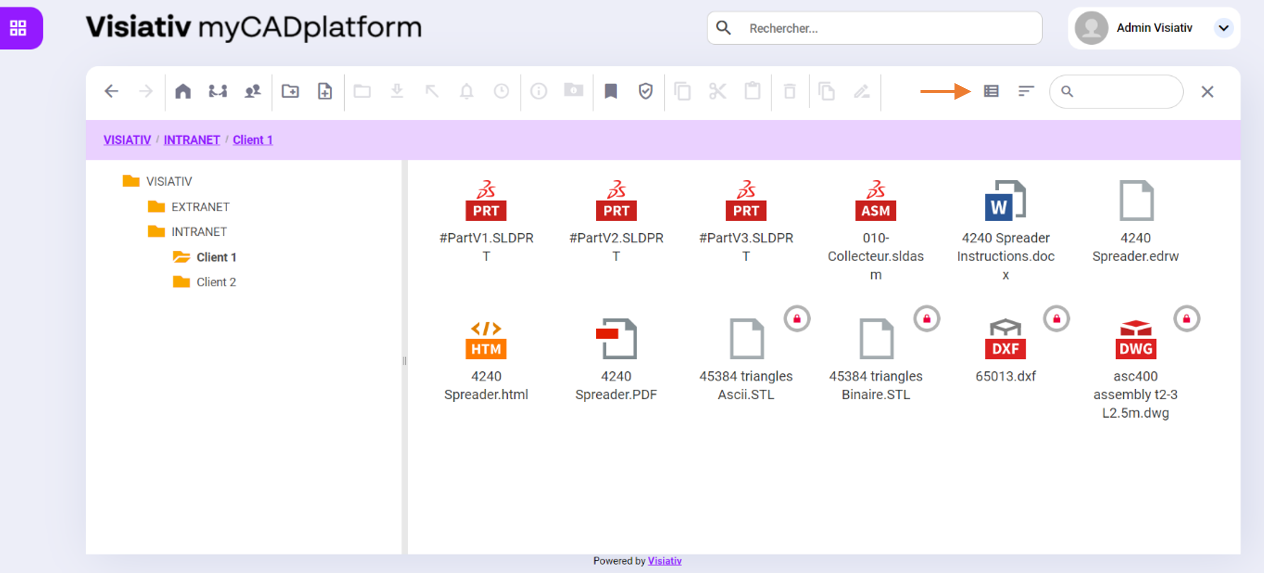

  • Der Gittermodus mit der Sie den Inhalt eines Ordners in Form eines Rasters anzeigen können: Icon + Name.
Es ist nicht möglich, die hochgeladenen Informationen auszuwählen

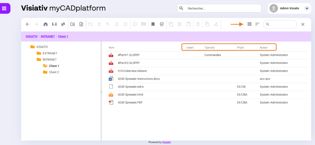

  • Der Listenmodus der alle in einem Ordner enthaltenen Dokumente und Ordner in Form einer Tabelle anzeigt. In diesem Modus kann man auswählen, welche Dokumenteigenschaften man in den Spalten der Tabelle nach oben ziehen möchte.
Auswahl der Eigenschaften, die im Listenmodus angezeigt werden sollen
Bei der Anzeige von Dokumenten in ListenmodusIn der Tabelle können Sie die Spalten auswählen, die angezeigt werden sollen.
Wie im vorherigen Bild können Sie in der Listenansicht des Web Explorers Informationen aus den Systemeigenschaften und den benutzerdefinierten Eigenschaften, die für jedes Dokument angegeben wurden, nach oben holen.
Man muss nur in den Einstellungen der Eigenschaft, die man hochziehen möchte, die Option "Spalte im Datei-Explorer anzeigen»
