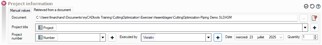

Manuelle Werte:
In diesem Zusammenhang können Informationen zum laufenden Projekt eingegeben werden.
Diese Informationen sind im Bericht enthalten.

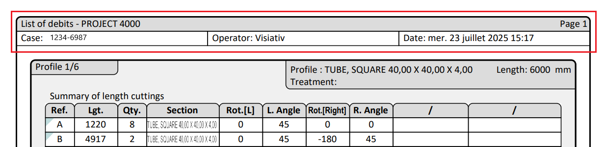

- Menge:
Mit dieser Option können Sie die Menge auf Projektebene verwalten.
Beispiel:
Das Projekt umfasst 10 Schnitte für das Profil „Carré006“ und 20 Schnitte für das Profil „Carré012 “.
- Mit der Option
Der Bericht enthält tatsächlich die Anzahl der im Projekt definierten Schnitte.
- Mit der Option
Im Bericht wird die im Projekt festgelegte Schnittmenge mit 2 multipliziert.
Aus einem Dokument abgerufene Werte:
Über diese Registerkarte können Sie die Informationen für den automatischen Bericht festlegen, indem Sie mithilfe des Feldverknüpfungswerkzeugs SOLIDWORKS-Eigenschaften aus einem Dokument abrufen.
Wenn Sie das Tool schließen, werden die Informationen gespeichert, sodass Sie sie nicht für jedes neue Projekt erneut eingeben müssen. Sie können es jedoch zurücksetzen, indem Sie auf diese Schaltfläche klicken.
