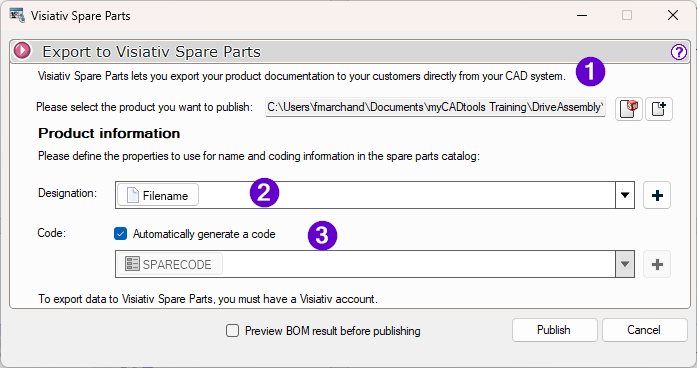

  1. Starten Sie das Tool über die myCADtools-Symbolleiste oder über die myCADtools-Anwendung:
2. Geben Sie die erforderlichen Informationen ein:
  - Die auszuwählende Datei (1)
  - Die Variable/Eigenschaft, die Ihnen als Bezeichnung dient (2)
  - Die Eigenschaft, die Ihnen als Code dient (3)
Sie können also die Option „Codierung automatisch generieren“ auswählen, um eine automatische Codierung zu verwenden, die auf einer stets einheitlichen Regel basiert. So können Sie Inhalte veröffentlichen, ohne sich Gedanken über die Einrichtung einer benutzerdefinierten Codierung machen zu müssen.

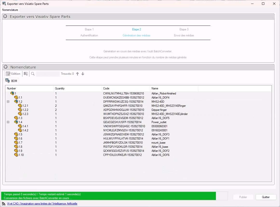

5. Der Assistent fährt mit Schritt 2 fort: Erstellung der Medien. myCADtools startet das Tool „BatchConverter“, um die 3D-Ansichten der einzelnen Komponenten zu erstellen. Gleichzeitig berechnet das System eine eindeutige Kennung für jede einzelne Datei und weist diese zu. Dieser Schritt kann je nach Komplexität der Baugruppe mehrere Minuten dauern.
6. Sobald die Erstellung und der Versand an Visiativ Spare Parts abgeschlossen sind, wird das Produkt auf der Spare Parts-Plattform angelegt. Sie können entweder warten, bis der Versandbericht angezeigt wird, oder dieses Fenster schließen.
