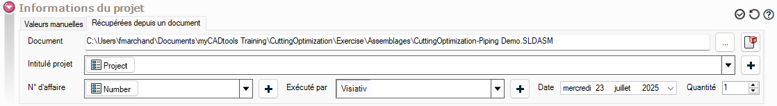

Valeurs récupérées depuis un document :
Depuis cet onglet il est possible de définir les informations du rapport automatique en récupérant des propriétés SOLIDWORKS d'un document à l'aide de l'outil de concaténation de champs.
Si vous fermez l'outil les informations sont sauvegardés pour ne pas avoir à remettre pour chaque nouveau projet. Cependant vous pouvez réinitialiser en cliquant sur ce bouton
