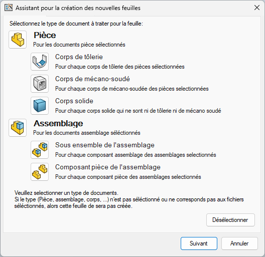

Choisir pièce et/ou assemblage générera un fichier plan par pièce et assemblage sélectionné dans l'outil de sélection de fichier.
Choisir un corps de pièce (tôlerie, mécano-soudé, solide) et/ou un composant d'assemblage (composant pièce, sous assemblage) générera une feuille pour chaque corps ou composant ou sous assemblage.

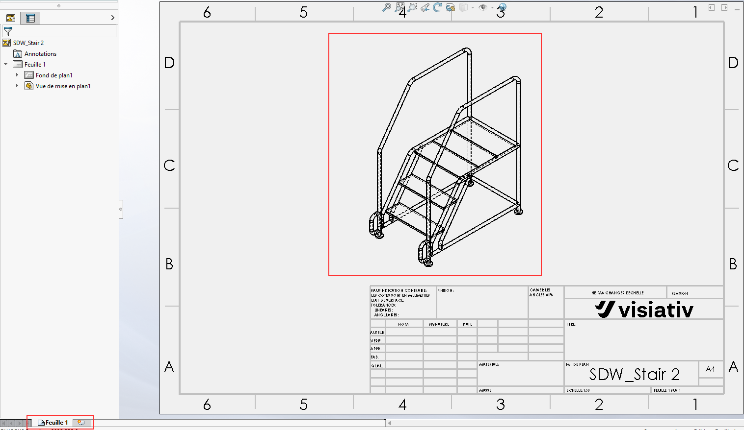

Exemple 1:
       Une pièce comporte 3 corps de tôlerie et plusieurs corps mécano-soudé.

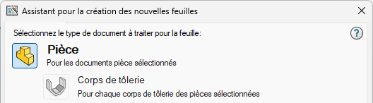

       Je sélectionne juste "pièce" comme type de document à gérer pour la feuille et je met une simple vue avec comme paramétrage "vue isométrique".
       Je sélectionne mon fichier pièce dans l'outil de sélection de fichier.
       SmartDrawings générera une seule feuille avec la vue de ma pièce en isométrique.

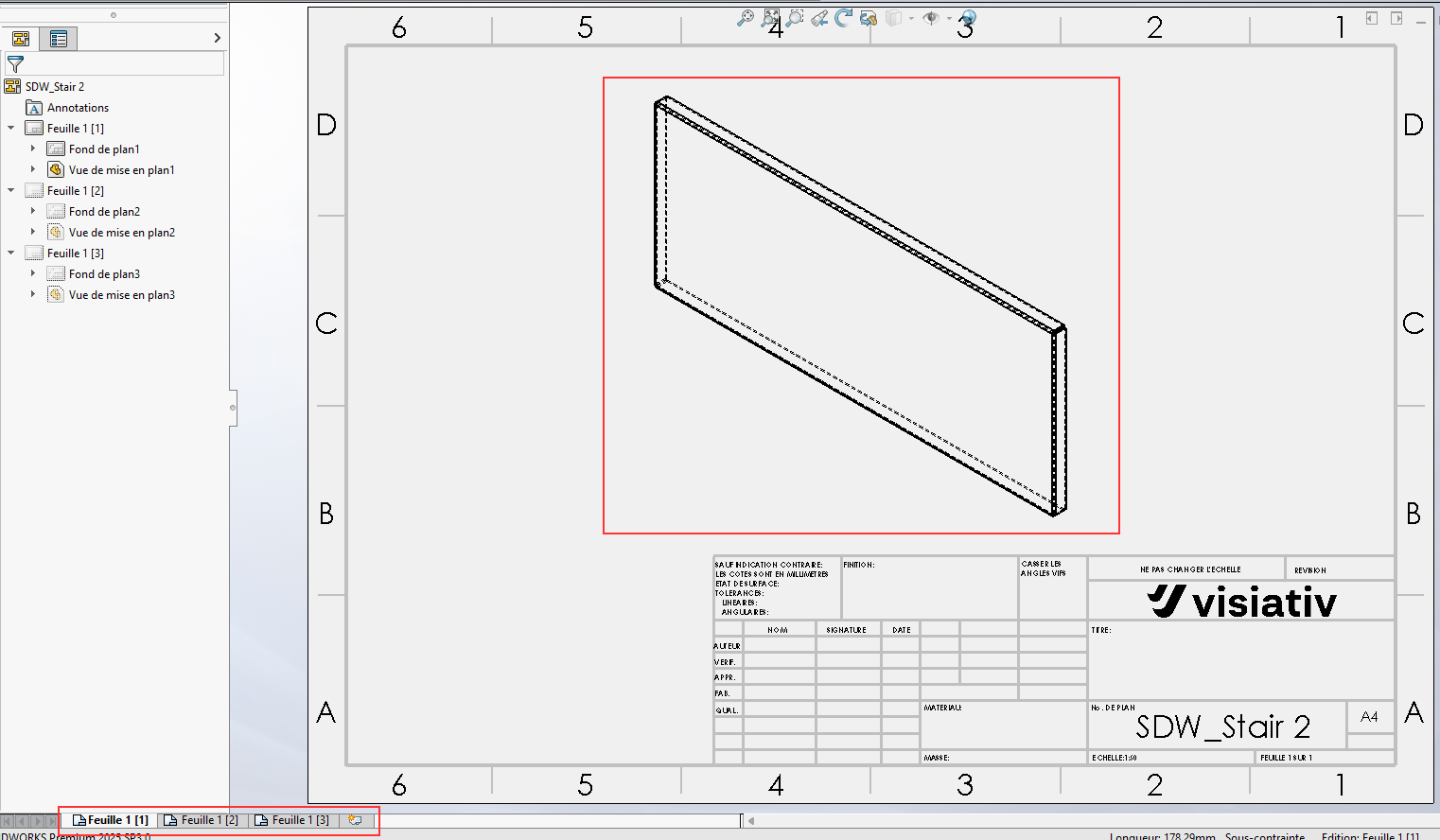

Exemple 2:

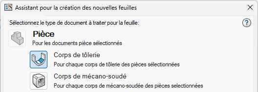

       Je sélectionne juste "corps de tôlerie" comme type de document à gérer pour la feuille et je met une simple vue avec comme paramétrage "vue isométrique".
       SmartDrawings générera 3 feuilles pour chaque corps de tôlerie avec une vue isométrique du corps.
