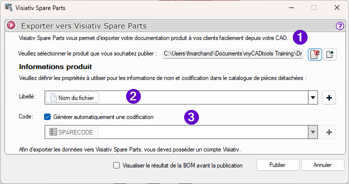

  1. Lancez l'outil depuis la barre d'outil myCADtools ou depuis myCADtools application :
2. Rentrez les informations nécessaires :
       - Le fichier a sélectionner (1)
       - La variable/propriété qui vous sert de libellé (2)
       - La propriété qui vous sert de code (3)
Il est donc possible de sélectionner l'option "Générer automatiquement une codification" afin d'utiliser une codification automatique basée sur une règle toujours unique. Ainsi vous publiez sans vous soucier de la mise en place d'une codification personnalisée.

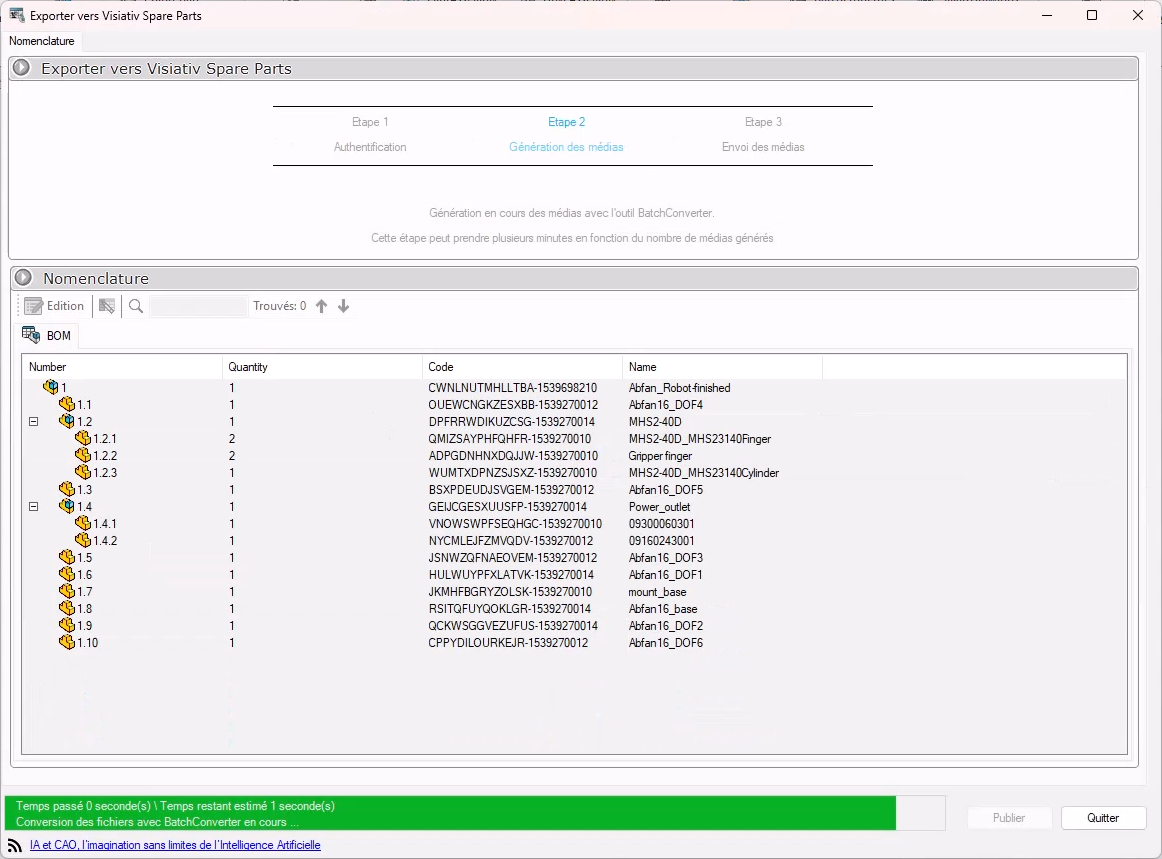

5. L'assistant passe à l'Étape 2 : Génération des médias. myCADtools lance l'outil BatchConverter pour produire les vues 3D de chaque composant. Simultanément, le système calcule et applique une codification unique à chacun des fichiers. Cette étape peut durer plusieurs minutes selon la complexité de l'assemblage.
6. Une fois la génération et l'envoi vers Visiativ Spare Parts terminés, le produit est en cours de création sur la plateforme Spare Parts. Vous pouvez attendre pour voir le rapport de l'envoi ou fermer cette fenêtre.
