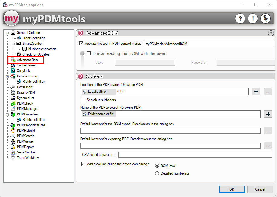

• Es ist möglich, das Anzeigen der Stückliste mit einem Benutzer zu erzwingen, der über ausreichende Berechtigungen verfügt, um die Rechte des angemeldeten Benutzers zu umgehen.

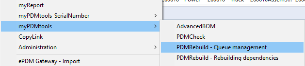

  • Bei einigen Werkzeugen kann deren Verwendung über das Dropdown-Menü aktiviert werden (Rechtsklick im Fenster).
  • Für die Verarbeitung von PDF-Dateien, die verschoben werden sollen, muss der Speicherort angegeben werden, an dem nach ihnen gesucht werden soll, sowie gegebenenfalls ein Name oder ein Namensmuster, nach dem gesucht werden soll.
    • Dazu kann man einen harten Ort angeben oder verwenden Sie die Schaltfläche Werte (siehe § Die Art des Feldes), um berechnete Lagerplätze anzulegen
    • Anschließend kann standardmäßig der Ordner für den Export der PDF-Dateien angegeben werden.
  • Um die Stückliste in die verschiedenen Formate zu exportieren, müssen Sie lediglich das Standardverzeichnis angeben:
    • Standardspeicherort für den Export von Stücklisten.
Bei Exportdateien kann das Trennzeichen für die verschiedenen Spalten festgelegt werden. In der Regel ist dies das Semikolon (;).

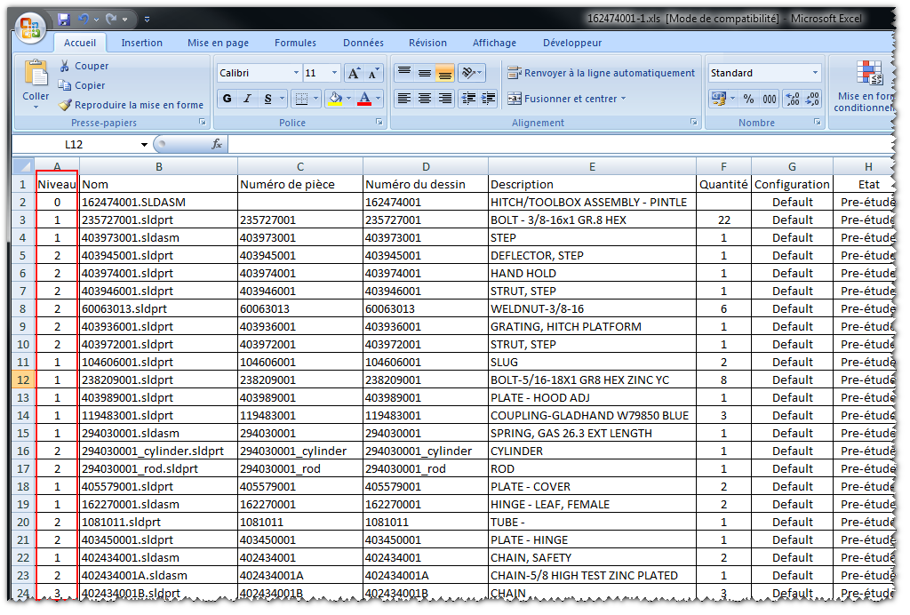

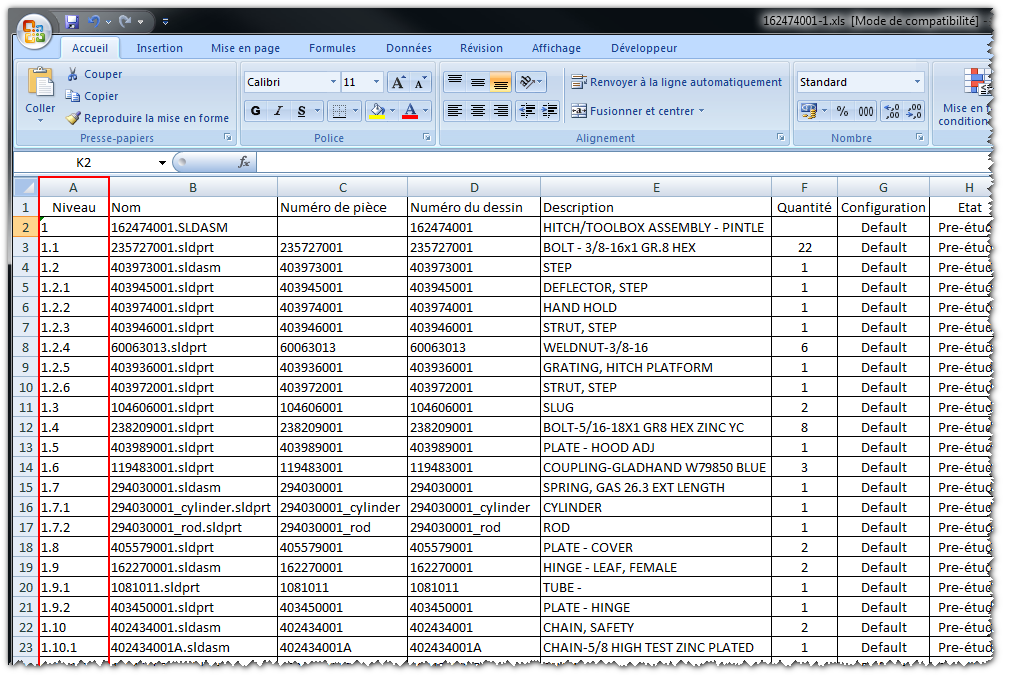

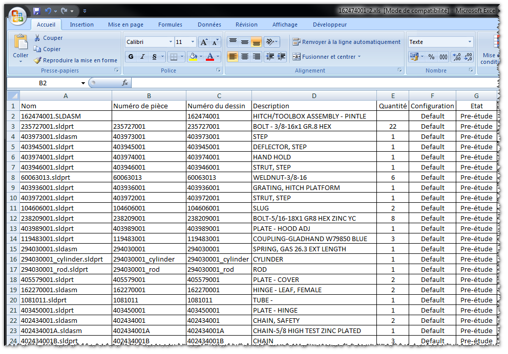

Beim Export der Stückliste kann eine Spalte „Ebene“ hinzugefügt werden, die entweder die Verschachtelungsebenen der Komponenten oder die detaillierte Nummerierung dieser Komponenten angibt. Hier sind die verschiedenen Ergebnisse des Excel-Exports je nach den Einstellungen:
Keine Spalte hinzufügen.
Hinzufügen einer Spalte mit Ebene.
Hinzufügen einer Spalte mit Detaillierte Nummerierung.
