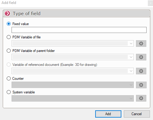

Wenn die Benutzeroberfläche eines myPDMtools-Tools den Benutzer auffordert, ein Feld auszufüllen, über das je nach verwendetem Tool ein Name, ein PDM-Attributwert oder ein Suchordner festgelegt werden kann.
Mit diesem Tool lassen sich folgende Informationen abrufen:
  - Wert der PDM-Variablen der aktuellen Datei
  - Wert der PDM-Variablen des übergeordneten Ordners
  - Variable aus dem ersten referenzierten Dokument
In diesem Abschnitt können Sie die Variable eines Dokuments, auf das in einem anderen Dokument verwiesen wird, automatisch abrufen.
Beispielsweise wird es bei der Bearbeitung einer Zeichnung möglich sein, den Wert einer Variablen abzurufen, die in der @-Konfiguration des in der Zeichnung verwendeten Teils oder der Baugruppe enthalten ist
  - Zähler mit dem gemeinsamen Tool myCADtools, myPDMtools SmartCounter
  - Systemvariablen, zum Beispiel der Name der Datei, ihr Status, ihr Speicherort, …

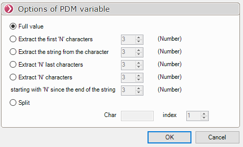

Für jeden Typ lässt sich mit den folgenden Optionen nur ein Teil des Werts abrufen:
Aufteilung:
Wenn Sie diese Option aktivieren, wird ein Teil des abgerufenen Werts beibehalten, sofern ein Trennzeichen vorhanden ist.
Man legt das Trennzeichen fest und gibt anschließend die Nummer des abzurufenden Feldes an (wobei 1 das erste Feld ist).
Beispiel:
Wenn der abzurufende Wert der Dateiname ist und dieser „PR-0015-Internal-032“ lautet, wird bei einem festgelegten Index von 3 der Wert „Internal“ gespeichert.
