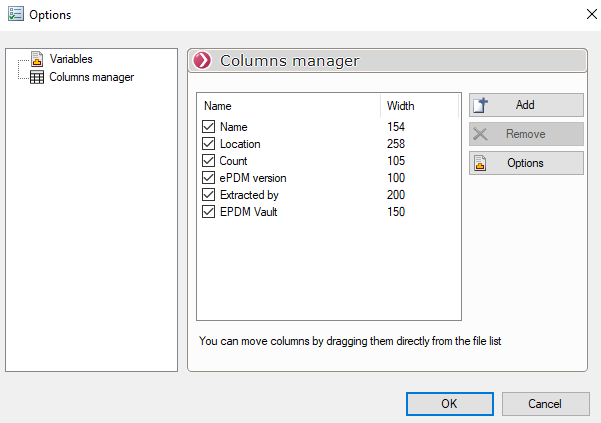

Im zweiten Dialogfeld kann festgelegt werden, ob diese Spalte in der Liste angezeigt werden soll.

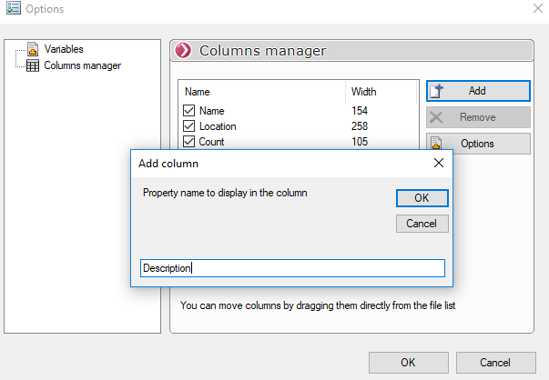

In diesem Dialogfeld können wir das Vorhandensein einer Säule oder eine Spalte hinzugefügt nachdem man seinen Namen ausgewählt hat. Die bis Truhe sind standardmäßig vorhanden und können nur Angekreuzt oder Abgehaktaußer der Spalte Name die nicht abgehakt werden kann.
Die Reihenfolge der Spalten kann geändert werden, indem man sie direkt aus der Dateiliste verschiebt.

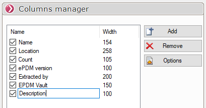

Die Schaltfläche eine Spalte ermöglicht es, eine neue Spalte in der Dateiliste zu erstellen, z. B. Hinzufügen die Säule Beschreibung.
Um die Überschrift einer so hinzugefügten Spalte zu ändern, genügt es, zweimal auf den Namen zu klicken:
Die Breite ist auf 100 eingestellt, lässt sich jedoch direkt anpassen, sobald die Liste der Dateien und/oder Ordner angezeigt wird. Genau wie bei den Spalten in Excel genügt es, den Cursor zwischen zwei Spalten zu setzen und ihn dann nach links oder rechts zu ziehen.

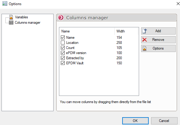

Wenn die Spalte vollständig ausgeblendet ist, verhält sie sich so, als wäre das Kontrollkästchen deaktiviert. Wenn man zu den Optionen zurückkehrt, werden die Änderungen angezeigt.

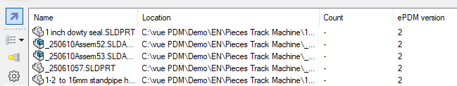

Auf dem folgenden Bild ist zu sehen, dass die Breiten einiger Spalten geändert wurden und dass die Spalten „Standort“ und „Anzahl“ ausgeblendet wurden (Wert gleich Null).
